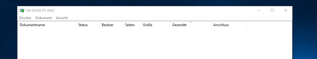

Ich habe den Treiner deinstalliert und wieder installiert.
Wenn ich ein Dokument zum Drucken abschicke erscheint dies ganz kurz im unten stehenden Dialog.
Auf dem Drucker steht aber: Daten un
Das könnte heißen Daten unlesbar. Bei win7 waren die anscheinend noch lesbar.
Hat noch jemand eine Idee ?
