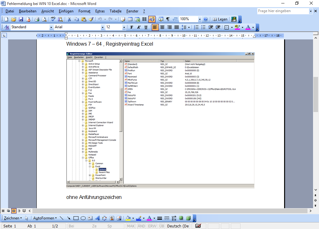

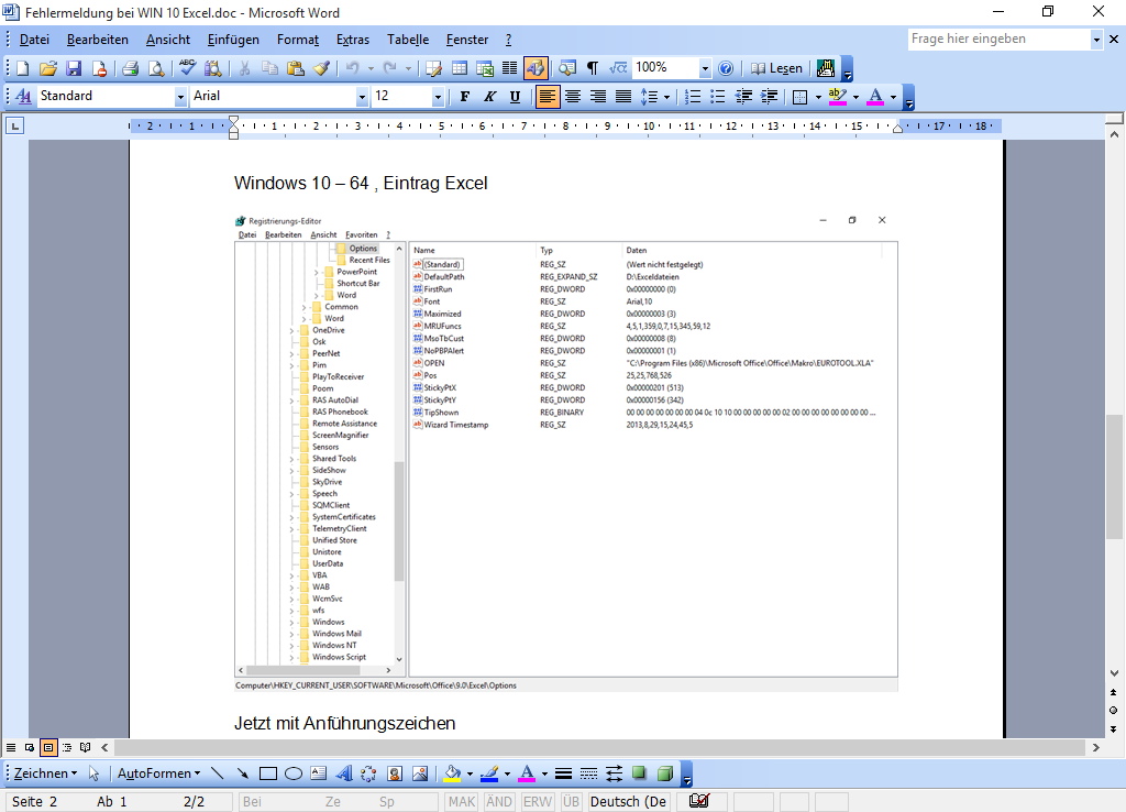

zum Abschluß wollte ich Dir noch eine Zusammenstellung schicken was ich wie gemacht habe mit Screenshots der Fehlermeldungen und Screenshots der relevanten Registryeintrage. Aber ich weiß nicht wie man hier eine Anlage anhängen kann.
Gruß Siggi
mi~we Siggi24 „Hallo mi-we, zum Abschluß wollte ich Dir noch eine ...“
Screenshots kannst du hier direkt einfügen. Entweder das Bild einfach mit der Maus ins Editorfenster ziehen oder du klickst im Editor oben auf das kleine Fotoapparat-Symbol (links neben dem gelben Smilie) und danach auf 'Bild hochladen'.

Ja, das geht so, glaube ich, nicht. Das sind 2 DIN A4 Seiten. Text mit 5 Screenshots.
Geht das trotzdem? Mit dem Foto geht doch jeweils doch nur ein Bild.
Gruß Siggi
mi~we Siggi24 „Ja, das geht so, glaube ich, nicht. Das sind 2 DIN A4 Seiten. Text ...“
So eine Fkt. gibts hier nicht. Als Notbehelf kannst du ja evtl. die 2 DIN A4 Seiten in Bilder umwandeln (notfalls einfach nen Screenshot von denen anfertigen) und dann hier reinstellen!?

eventuell kann man diesen Eintrag auch ganz löschen.
Grund: in einem anderen Rechner, gleicher Konfiguration, ist dieser Eintrag nicht vorhanden.
Zu den Anfühungszeichen:
Diese werden von WIN 10 benötigt um Leerstellen im Befehlsstring zuzulassen. In WIN 7 war es noch so, dass hier nur 8 Stellen zulässig waren. Längere Begriffe wurden auf 6 Stellen + Tilde + eine Ziffer (beginnend bei 1) verkürzt (siehe oben). WIN10 vermutet immer dann wenn ein Leerzeichen vorkommt einen Pfad.
1. Fehlermeldung vermuteter Pfad an dem am Ende  „Program“ vorkommt
2. Fehlermeldung vermuteter Pfad an dem am Ende „Files“ vorkommt.
3. Fehlermeldung vermuteter Pfad an dem am Ende „(x86)Microsoft“ vorkommt.
Danach kommen keinen Leerstellen mehr im String und demzufolge auch keine Fehlermeldungen mehr.
Dieser Eintrag in der Registry läßt sich eventuell finden (viele, viele Einträge) indem man alle Begriffe, die in diesem Fall auf .xls enden (ohne das xls), in der gefundenen Reihenfolge aneinanderreiht (jeweils mit einem Leerzeichen dazwischen) und diesen String in der Registry sucht.
