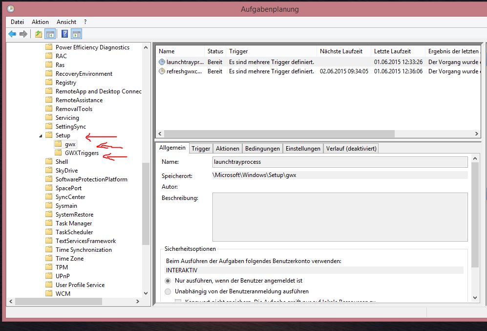

Schau mal in der Aufgabenplanung von Win 8.1 nach, ob du da diese Einträge hast:
Falls die vorhanden sind, ist das Symbol evtl. nur ausgeblendet!?
pianomeister1 mi~we „Schau mal in der Aufgabenplanung von Win 8.1 nach, ob du da diese ...“
Danke für die Nachricht,
bei mir sieht es so aus:
Ist das richtig?
pianomeister1
mi~we pianomeister1 „Danke für die Nachricht, bei mir sieht es so aus: siehe ...“
Also zumindest ist der Eintrag 'launchtrayprocess' vorhanden. Also sollte dann eigentlich auch dieses Windows-Symbol erscheinen. Hast du mal unter Systemsteuerung -> Infobereichsymbole nachgesehen, ob da was auftaucht (müsste 'gwx' heißen)?
