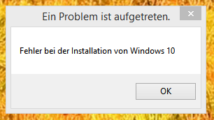

habe auf der bereitgestellten ISO "Setup" ausgeführt
ist auch alles durchgelaufen und endete nach dem Fenster mit der Meldung
"Ihr PC wird in Kürze neu gestartet"
mit folgenden Fehlermeldung
ich gebe es jetzt endgültig auf!
Könnte das an meiner Systemkonfiguration liegen?

Habe soeben SETUP von gebrannter DVD durchgeführt -> gleiches Ergebnis wie nach dem Versuch direkt von der ISO!
GEBE AUF!!!

genauso habe ich es auch gemacht! (Bei ALLEN ausgeführten Versuchen - s.o.)
Meine einzige Erklärung ist, dass Windows 10 Upgrade mit einer Hardwarekomponente (s. Bild ganz oben) Probleme bekommt, da es immer beim Zeitpunkt abbricht, wo angezeigt wird "PC wird in Kürze neu gestartet".
Wobei mich erstaunt, dass die wesentlich ältere Hardware meines HP Compaq 6820s Notebooks keine Probleme verursacht hat.
Hier hat das Upgrade problemlos geklappt und Windows 10 läuft sogar flüssiger als vorher Windows 8.1 Pro - lediglich die Bildschirmauflösung ist etwas geringer als vorher, da es wohl für die ATI Mobility Radeon X1350 Karte keine passenden Treiber gibt (Windows 10 verwendet eigenen Basis Treiber)!

Hallo Karl,
für die Grafikkarte habe ich das schon gemacht:
habe diesen Treiber heruntergeladen und vor dem Upgrade installiert, da ich diese ebenfalls in Verdacht hatte
Raimund
