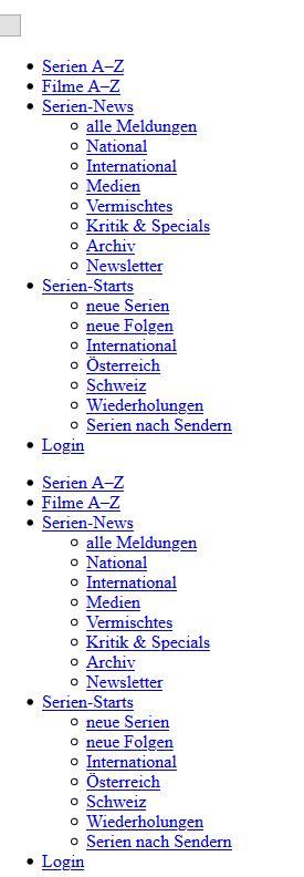

ich gehe oft auf dieSeite "fernsehserien.de".
Da gibt es neuerdings keine Formatierung mehr, sondern nur blaue Schrift.

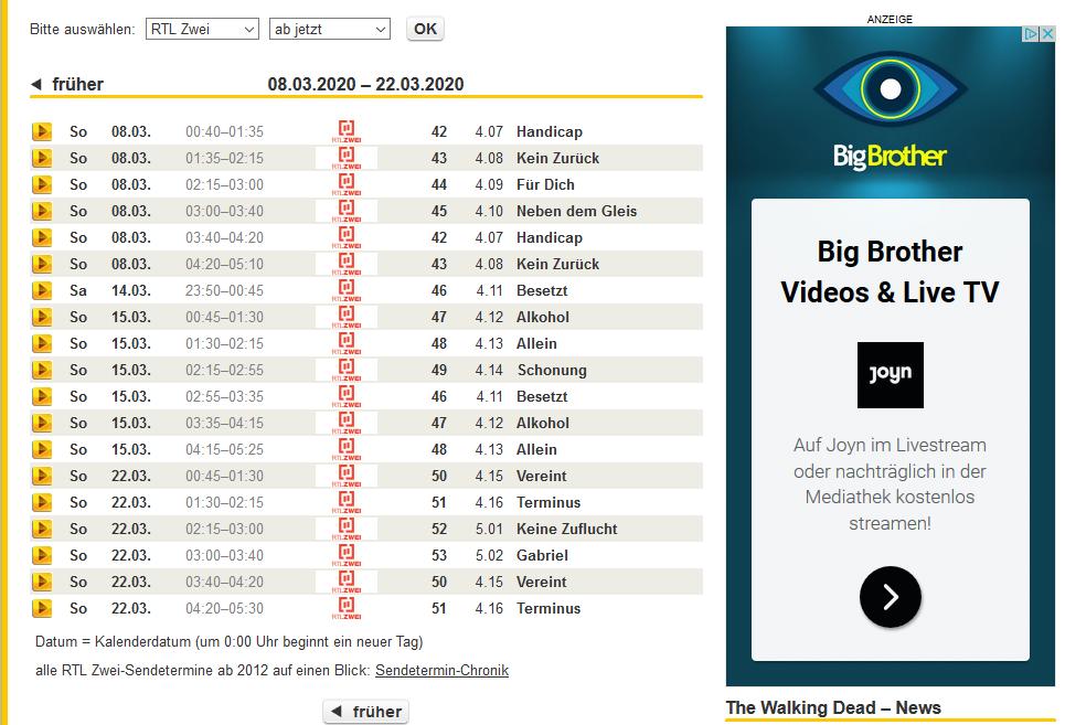

So sieht es aus:
pappnasen Nachtrag zu: „Ich muss nicht einlggen. So sieht es aus:“
Uns so sollte es ausehen ohne Anzeige.
Weißt Du nicht, was ein Link ist und wie der meist dargestellt wird...
Mit Klick darauf kommt man aber auch nicht weiter.
Du siehst genau die erste Zeile unter der Grafik mit dem Seitennamen  und unter jedem das entsprechende Menü.

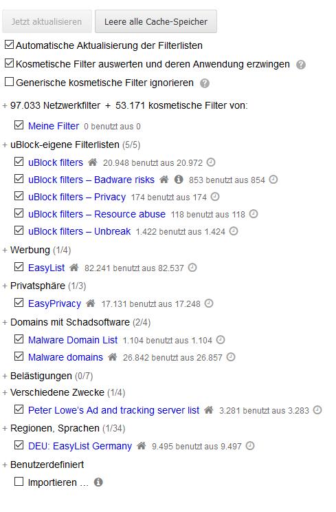

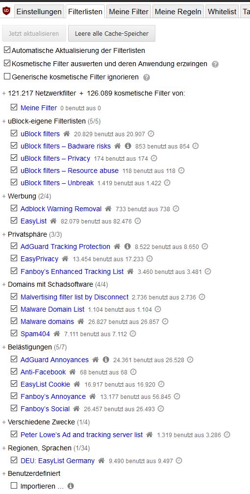

Hier zur Info noch einige Filter, die kein Problem auslösen.
Filter im Original (unteres Bild) und aufgemotzte Filter, die aber den Vorgang nicht ausgelöst haben.
