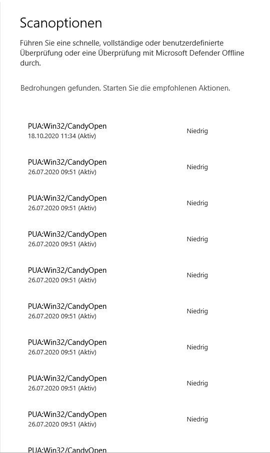

Hallo Leute,
ich bin leicht irritiert, hoffe aber hier Aufklärung zu bekommen.
 Von dieser Seite:
 https://www.macrium.com/reflectfree
 habe ich mir Macrium Reflect free heruntergeladen. Nach Überprüfung des Downloads mit dem Defender, bekomme ich mehrfach den Hinweis auf Candy Open. Bei Überprüfung mit dem ADW-Cleaner ist der Download sauber. Wer von den beiden hat nun Recht?
 Auf diesem Rechner liegt auch noch eine ältere Version von Macrium Reflect als Download, auch dort das gleiche Ergebnis.
 Scanne ich aber das Laufwerk C: auf dem zweiten Rechner, scheint alles sauber zu sein. Aber auch dort liegt die ältere Version als Download und das Programm ist dort auch installiert.
 Wat nu?

Proldi winnigorny1 „Heißt der Müll nicht Open Candy? - Ich glaube ja nicht, dass Macrium so einen Müll mit reinpackt. Also denke ich mal, ...“
So sieht das aus:

hatterchen1 Proldi „So sieht das aus:“
Hallo Proldi,
den Mist kann man löschen, Anleitungen zum sicheren Löschen gibt es zu Haufe im Internet.
Gefährlich ist das nicht, es kann aber lästig werden, da Werbung nachgeladen wird.

Proldi winnigorny1 „https://www.deskmodder.de/wiki/index.php?title Schutzverlauf_im_Defender_Windows_Sicherheit_l C3 B6schen_Windows_10 Ist ...“
Danke für den Link, ich habe es bereits nach dieser Anleitung gemacht:
https://www.tecchannel.de/a/bedrohungsverlauf-im-defender-bereinigen,3278111
Und man glaubt es kaum, jetzt wird auch der Download von Macrium nicht mehr angemeckert.
Zur Erklärung:
An der vorher angemeckerten Stelle befand sich bis vor einigen Monaten tatsächlich eine Verknüpfung zum OCCleaner-Tool, das aber längst gelöscht ist. Und obwohl diese Verknüpfung nicht mehr existierte, wurde sie bei einem Test jeglicher, auch völlig anderer  Downloads angemeckert.
Es lag also nicht am Download von Macrium.
