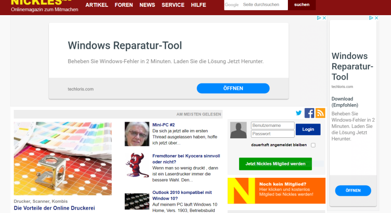

Mit deaktiviertem Blocker, blockt FF Werbung.
Edge
FF
winnigorny1 jofri62 „Halllo winni, hast Du die Fehlfunktion der Seiten mit einem anderen Browser überprüft? Mit deaktiviertem Blocker, blockt ...“
Jepp. - Habe ich auch schon gemerkt. - Gestern.
Das Lustige: Mit dem Edge funktioniert die Telekom-Seite sogar, wenn meine VPN-Software Werbung blockt!
Das funktioniert mit dem FF auch dann nicht, wenn ich ihn im abgesicherten Modus starte. Dann muss ich den Werbeblocker der VPN-Software auch ausschalten!
Das macht mir den Edge noch suspekter, denn das kann ja eigentlich nichts anderes heißen, als dass er den Werbebflocker der VPN und damit die VPN selbst tunnelt, oder?

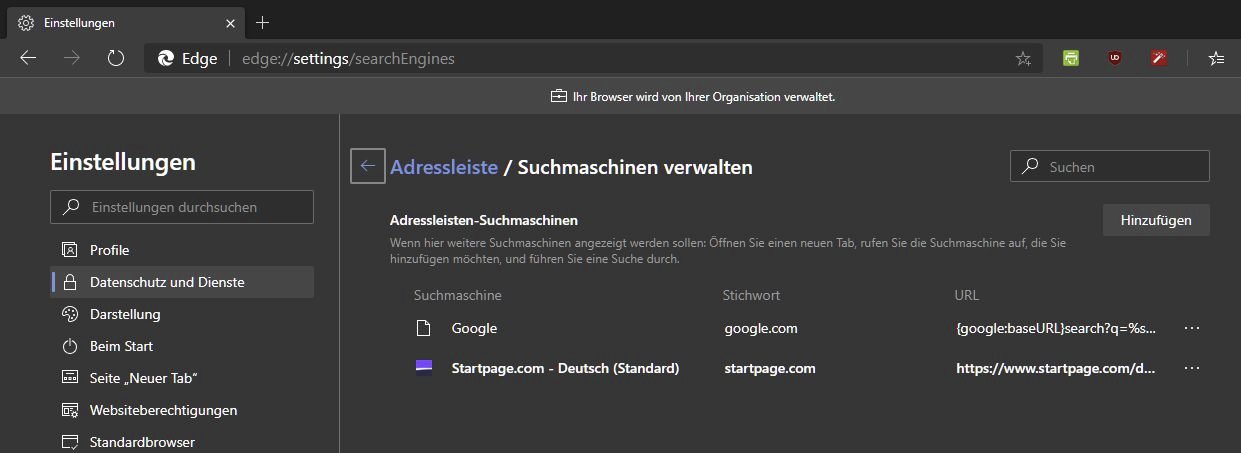

Lustig ist auch, dass ich den neuen Edge bei mir installiert habe und in der Abfrage die Möglichkeit geboten wurde
1. die Addons uBlock und youtube Enhancer sowie PrintFriendly einzurichten, was ich dann auch machte.
2. konnte ich ohne Probleme Bing enttrohnen und startpage zu Standardsuchmaschine machen und und die Bing-Suche sogar aus dem Edge entfernen.
Als ich mir vorgestern (Meine Frau kümmert sich da gar nicht) den Laptop meiner Frau anwarf, habe ich auch gleich den Edge runtergeladen (Die war lange Zeit nicht dran und die udates waren noch geblockt).
Funktionierte auch ohne "Übernahme". Aber dann kam es:
Als Blocker wurde nur irgend ein anderer Scheiß angeboten, den ich eigentlich nicht wollte und was anderes war auch erstmal so nicht möglich.
Und dann der Hammer: Ich konnte Bing nicht mehr entfernen, alle anderen Suchmaschinen schon und startpage konnte ich nur über geringfügige Umwege als Suchmaschine installieren.
Allerdings lässt sich Startpage und auch keine andere Suchmaschine mehr als Standarsuchmaschine einrichten. - Und Bing lässt sich nicht mehr entfernen - die Option existiert da bei den Einstellungen gar nicht mehr und bei meinem PC habe ich heute Bing als Suchmaschine problemlos entfernen können!!!
MS schraubt also ständig am Edge rum - ein paar Tage haben genügt und alles ist anders. - Aber OK - Meine Frau nutzt den Edge nicht und der FF ist nach wie vor der Standardbrowser.....
