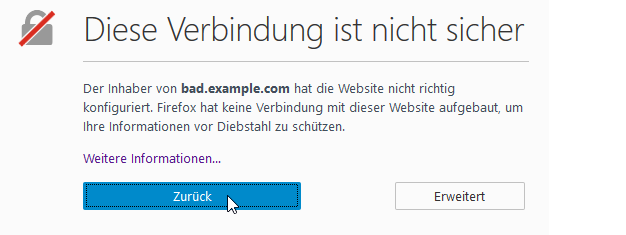

so sieht das Z.B. aus..
Andreas42 Martina61 „Hallo, so sieht das Z.B. aus..“

Martina61 Andreas42 „Hi! Und die Uhrzeit sowie Datum stimmen auf dem Rechner? Ich kann hier bad.example.com unter IE und Win7 gar nicht ...“
das war nur ein Beispiel aus dem Netz, aber genau so sah die Meldung aus.

gelöscht_316041 Martina61 „Hallo, so sieht das Z.B. aus..“
Hallo Martina,
ich hatte heute exakt die gleiche Fehlermeldung.  Es stellte sich heraus, dass das Add-on "TrackMeNot" deaktiviert werden musste und schon konnte ich wieder auf das Programm zugreifen (war ein YouTube-Downloadprogramm). Kann es sein, dass Dein Bekannter auch dieses Add-on in Firefox aktiviert hat?
