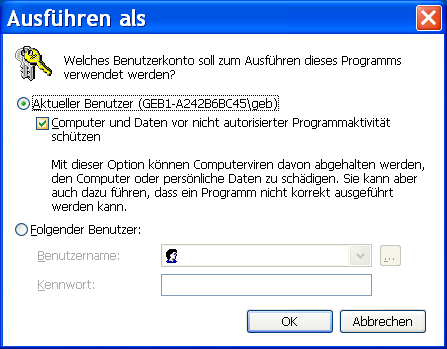

ich grüsse die Gemeinde
ja, ich bekenne ich hatte Schädlinge, die sich in Volume System Information reindrängen wollten. Sie wurden gestorben - hofft man. Seit 2 Wochen keine erkennbaren Zeichen mehr.
Jetzt taucht aber nach dem Start immer die folgende Meldung auf:
Frage: weiss jemand was das bedeutet und ob das in diesem Zusammenhang steht?
das Avira und Malwarebytes melden nichts.
danke für nen Tipp

was ist mit der Meldung gemeint: "welches Benutzerkonto soll zum Ausführung des Programms verwendet werden?"
was ist damit gemeint? um welches Programm geht es bei dieser Meldung? das wird nicht gesagt. Welchen Sinn und aus welchem Grund erfolgt diese Meldung überhaupt? Das würde ich gern wissen, statt allgemeiner Befürchtungen, was alles los sein könnte. eine Sicherung gibt es z.z. nicht
Da will ein Programm wissen, unter wechem Benutzerkonto es laufen soll/darf. Es gibt meist mehrere Benutzerkonten, auch wenn diese nicht gleich sichtbar sind, z. B. Administrator-Konto, dass erst im abgesicherten Modus auswählbar ist.
Die Benutzerkonten haben neben (optionalem) Namen eine Kennung (die Zeichenkette hinter "Aktueller Benutzer").
Hast du kürzlich etwas installiert? Ich finde es trotzdem verdächtig. Wenn ich etwas unter einem anderen Benutzer laufen lassen, erfordert das Handarbeit.
Hast du ein Programm für ein Konto mit eingeschränkten Rechten installiert und dieses fordert jetzt Administratorrechte? Dann ein geeignetes Administratorkonto auswählen. Du musst aber schon erkennen (können), welchem Programm du die Rechte erteilst.

ich hatte gestern eine Arbeitsumgebung für ein LG-USB Brenner installiert, namens Cyberlink Media Suite 10.
kann es sein, dass die sowas verursacht?, da die Anfrage seitdem erfolgt. wie kann ich erreichen, dass der die Klappe hält? die Doku dieses Systems war sehr frugal
danke Euch erst mal
tina-w2k Nachtrag zu: „ich hatte gestern eine Arbeitsumgebung für ein LG-USB ...“
ok, Leute, denke es hat sich. Das LG-Suite Programm hat sich ins Starmenü eingetragen und da hat dann das XP wohl ein Haar in der Suppe gefunden und mir jedesmal diesen Schirm vor die Nase gesetzt, warum, ist mir nicht klar. nach Rauswurf aller Staraktivierungen per msconfig hält er jetzt die Klappe, wie gewünscht.

dalai tina-w2k „XP, seltsame Meldung nach Rechnerstart“
Dieses Fenster kommt, wenn
  • man ein Programm von Hand mit "Ausführen als" startet
  • ein Programm explizit Administratorrechte anfordert (mit einem sogenannten Manifest)
  • ein Programm bestimmte Namen hat (z.B. install.exe, setup.exe)
  • in den Eigenschaften eines Programms oder einer Verknüpfung eingestellt ist, dass das Programm unter anderen Anmeldeinformationen ausgeführt werden soll.
Welches Programm das auslöst, bekommt man leider nicht wirklich raus. In der Richtung hat MS mit der UAC in Vista (und höher) nachgebessert (aber sonst eher verschlimmbessert).
MfG Dalai

Gerhard20 tina-w2k „XP, seltsame Meldung nach Rechnerstart“
Hallo, die Meldung "Ausführen als ..." ist harmlos. Es kann ein Programm sein, das im Internet nachschaut, ob Updates vorhanden sind (bei mir Garmin-Navi). Zu erkennen im Task-Manager: Meldung stehen lassen und Task-Manager aufrufen. Unter dem Reiter "Anwendung" taucht das Fenster "Ausführen als..." auf. Rechtsklick auf "Ausführen als" und zu Prozesse wechseln. Der Übeltäter wird als Prozess angezeigt. Nachschauen, was es ist und evtl löschen oder umbenennen. Vorher Prozess töten, sonst Datei gesperrt. Oder einfach jedesmal wegklicken.
dalai Gerhard20 „Hallo, die Meldung Ausführen als ... ist harmlos. Es kann ...“
Hast du das selbst mal ausprobiert? Der Witz ist doch, dass der Prozess, der da gestartet werden soll, eben noch nicht läuft! Daher kann da auch nichts erkennbar sein im Taskmanager, noch nicht einmal unter "Anwendungen". Das Fenster wird wahrscheinlich vom sowieso laufenden Explorer erzeugt und dargestellt - was nicht heißt, dass der direkt dafür verantwortlich ist, wie man meinen Ausführungen oben entnehmen kann.
Unter Win7 taucht das Fenster (das dort mit "Windows-Sicherheit" betitelt ist) im Taskmanager auf, und wenn man, wie von dir vorgeschlagen, zum entsprechenden Prozess wechselt, wird die explorer.exe als verantwortlich markiert. Aber eben nicht unter XP, um das es hier geht.
