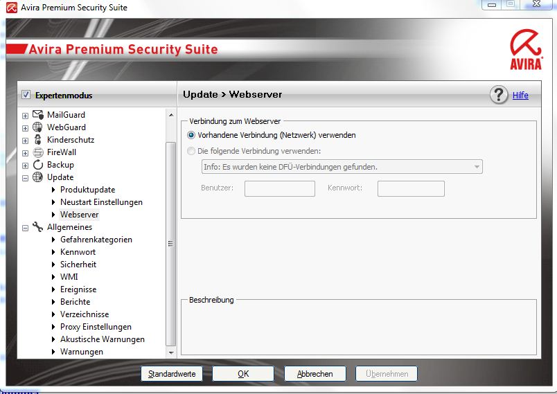

Ich habe ja auf meinem PC die Avira Premium Security laufen. Bei mir funzt alles. Hier meine Einstellungen!
Eventuell ist es bei der Free-Version ähnlich.
Gruß Ulli
http://www.nickles.de/user/images/244673/avira_1.jpg
http://www.nickles.de/user/images/244673/avira-2_1.jpg
