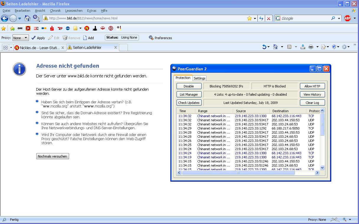

wenn ich PG aktiviere, bekomme ich keine Verbindungen mehr.
http://www.nickles.de/user/images/261821/geblockt.jpg
Da Ihr ja wisst, wo ich wohne, draengt sich die Frage auf - wird PG unterbunden?
Egal, ob HTTP erlaubt ist oder von mir vesperrt ist - nichts geht mehr.
Sogar mein Yahoo-Messenger schaltet sich nach der PG-Aktivierung aus.
Gibt es eine bestimmt Einstellung ( z.B. PG einen anderen Port zu geben?

Das ist ziemlicher Blödsinn...Peer Guardian läuft auf dem lokalen Rechner, von aussen ist nicht zu erkennen, das Peer Guardian arbeitet. Dementsprechend kann es auch nicht vom Provider gesperrt werden.
Das Problem liegt in der Arbeitsweise des Programmes: Peer Guardian verwendet eine Liste von gesperrten IP-Adressen und blockiert jede Verbindung mit diesen IPs - und wenn dein Provider auf der Peer Guardian Sperrliste steht wirst du keine Verbindungen bekommen, sofern du die betreffenden IPs nicht manuell erlaubst.
So wie der Screenshot aussieht, ist die betroffene IP 219.140.233.33. Die gehört vermutlich deinem Provider, und da die scheinbar gesperrt ist bekommst du mit aktiviertem Peer Guardian keine Verbindung ins Netz..

Erst mal: Peer Guardian blockiert in beide Richtungen, also reingehende und rausgehende Verbindungen. Und Ports sind dem Programm egal, die werden nur der Vollständigkeit halber in der Liste der geblockten Adressen angezeigt.
Wenn ich mir deinen Screenshot so anschaue, dann ist die IP 219.140.233.33 IMMER der Ausgangspunkt der geblockten Verbindung. Da das deine eigene IP-Adresse sein muss versucht hier niemand, dich zu kontakten, sondern du versuchst Verbindung zu anderen IPs herzustellen.

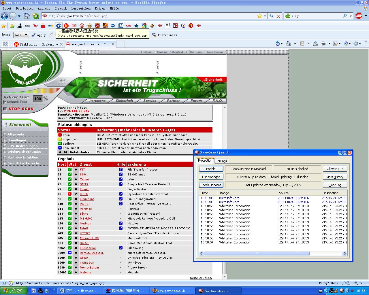

Oh, es sind bei XP bei weitem nicht nur diese Ports...es sind nur 2 Beispiele, bei denen man besonders leicht ins System kommt...
Schau mal bei www.port-scan.de vorbei, das kannst du deine Ports untersuchen lassen...wunder dich nicht, was bei einem Standard-XP ohne Firewall und manuellen Eingriff alles offen ist...

@ABatC
Danke Dir fuer die Info.
Werde ich mal "durchlaufen" lassen.

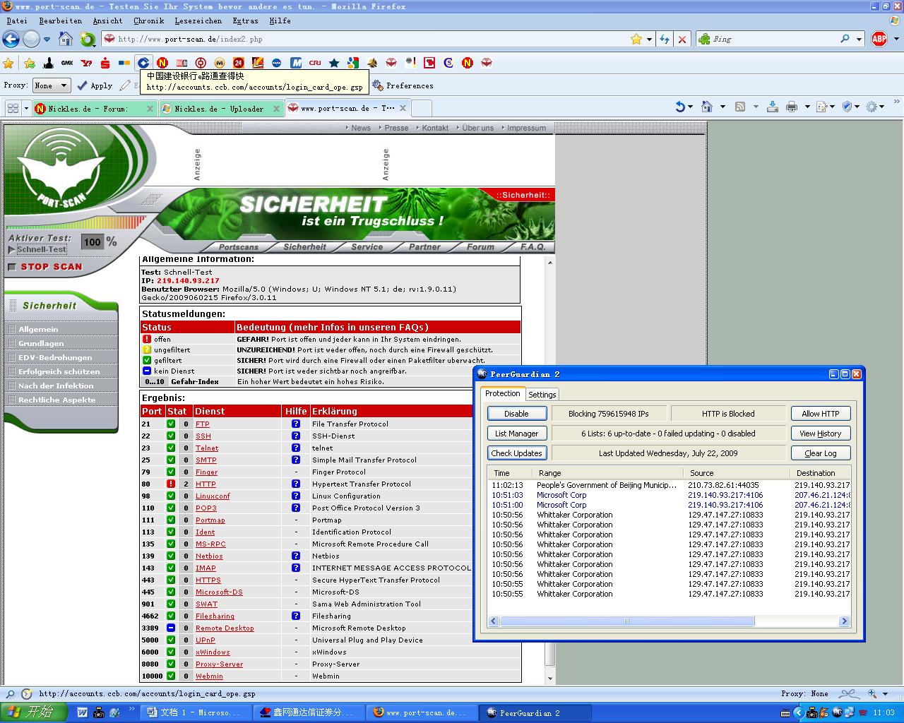

Hier ist das Resultat - einmal mit PeerGuardian,
http://www.nickles.de/user/images/261821/portscan-mit--aktiviertem-peerguardian.jpg
einmal mit ausgeschaltetem PG
http://www.nickles.de/user/images/261821/portscan-ohne-peerguardian_1.jpg

Da scheint also irgendein anderes Sicherheitssystem bei dir zu laufen, entweder eine Firewall oder ein Router. Ich frage mich aber langsam, wieso du überhaupt PeerGuardian nutzen willst? Für den normalen 'Alltags'-Surfer ist das Programm eigentlich weniger gedacht, und ansonsten scheint der Rechner ja bereits abgesichert zu sein?
Übrigens hättest du dir den Test mit PeerGuradian aktiviert schenken können, das Programm bewirkt hierbei absolut nichts...
