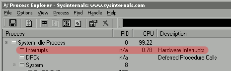

Besorg Dir mal den Process Explorer von Systinternals, der zeigt etwas mehr an. U.A. auch die mysteriösen Hardware Interrupts:
http://www.nickles.de/user/images/81978/processexplorer.hardwareinterrupts.png
Bei mir wird dadurch teilweise eine Last von 50% verursacht, immer dann wenn das Computer nicht in den Ruhezustand eintreten wollte. Eine Ursache konnte ich dafür bislang allerdings noch nicht finden - wenn ich ein bisschen Zeit habe werde ich da nochmal ein bisschen weiter nachforschen...

Hab den Process Explorer installiert Die CPU Last kommt lt. Process Explorer von Hardware Interrupts (24-36%) und von Deferred Procedure Calls (25-30%). Nur wie kann ich rausfinden welche Hardware die Interrupts verursacht, stirbt da vielleicht was?
Borlander fbe „Hab den Process Explorer installiert Die CPU Last kommt lt. Process Explorer von...“
Ausbauen wäre wohl eine Möglichkeit ;-) Was besseres fällt mir leider auch nicht ein :-(
