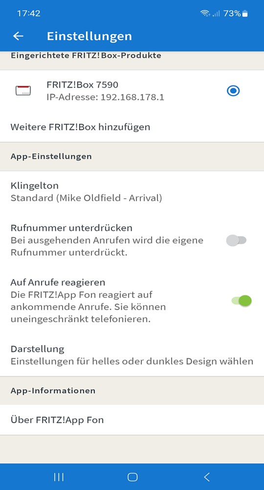

hatterchen1 Bingo2 „FritzFon App“
Sieht denn das bei dir auch so aus?
Den Klingelton kannst du natürlich selber auswählen.
Bingo2 hatterchen1 „Sieht denn das bei dir auch so aus? Den Klingelton kannst du natürlich selber auswählen.“
Hatterchen1, es sieht bei mir genauso aus.
hatterchen1 Bingo2 „Hatterchen1, es sieht bei mir genauso aus.“
Hast du denn auch einen "verfügbaren" Klingelton eingestellt?
Bei mir liegen die im internen Speicher, unter Ringtones.
Des weiteren gibt es einige Einstellungen unter Töne und Vibration.
An der Fritzbox ist mir jetzt keine besondere Einstellung aufgefallen, die eine Tonausgabe am Handy unterbindet, wenn es richtig angemeldet, im WLAN und den "Telefoniegeräten" eingebunden ist.
Bingo2 hatterchen1 „Hast du denn auch einen verfügbaren Klingelton eingestellt? Bei mir liegen die im internen Speicher, unter Ringtones. Des ...“
Die Klingeltöne funktionieren alle einwandfrei. Einstellungen,Töne und Vibration. Wenn ich in der App auf Einstellungen gehe, steht Klingelton Standard XX. Auch da einwandfreie Musik. Stutzig macht mich jetzt aber, dass in meiner SmartSwitch Sicherung vom 03.04.23 ein Ordner "RINGTONE" vorhanden ist, den ich jetzt im Internen Speicher nicht mehr finde. Dürfte aber nicht wichtig sein, denn innerhalb FritzFon funzt es ja auch. Für meine Bildung: In welchem Ordner des Internen Speicher sind denn die Klingeltöne gespeichert. Ich finde sie nicht (ausgeblendet?).

Nachdem das Klingelproblem -wie weiter oben beschrieben- von AVM gelöst wurde, habe ich jetzt ein Neues. Auf dem Festnetz geht ein Anruf ein, es klingelt sowohl auf dem Festnetztelefon (mit Telef.Nr.) und auf dem Smartphone. Auf dem Handy erscheint aber nur ein weißer Bildschirm ohne Angabe des Anrufenden u. dessen Telefonnummer. Die gespeicherten Nummern im Router, Festnetztelefon und Smartphone sind identisch. Auf einem Samsung S10e funktioniert alles einwandfrei. Also auf dem S23 (Android 14) die App deinstalliert u. im Router S23 gelöscht. Danach App neu installiert u. Verbindung zum Router bestätigt. Ergebnis weißer Bildschirm. Liegt das am Android 14, oder fehlt bei den Kontakten eine Freigabe? Ich konnte jedenfalls nichts erkennen. Wer weiß Rat? Bingo2
winnigorny1 Bingo2 „Nachdem das Klingelproblem -wie weiter oben beschrieben- von AVM gelöst wurde, habe ich jetzt ein Neues. Auf dem Festnetz ...“
Wer weiß Rat?
Ich nicht, weil ich mich mit dem Problem bislang noch nie - mangels FritzFon - auseinandersetzen musste. Hab nur ein DECT-Telefon, ein analoges und zwei Smartphones (Android) dran und alles funzt.
