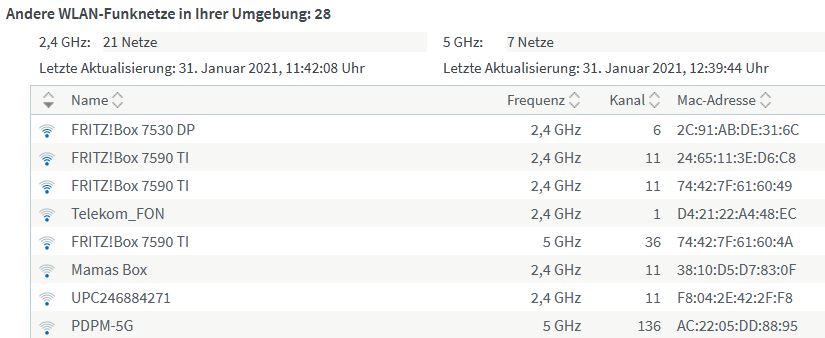

Die Vermutung dass die 3 Telekom_Fon Sender oder einer davon einen "Nachbrenner" haben hatte ich auch.
Läßt sich die Sendeleistung der FB ohne Umbauten erhöhen?
Mir fällt auf dass der Name meiner FRITZ!Box 7590 TI 3 Mal in der Senderliste  auftaucht. Ich werde sie mal umbenennen und melde mich dann wieder.

Ich habe meine FB nun umbenannt mit folgendem Ergebnis:
Telekom_Fon drängt sich nicht mehr vor, dafür aber FRITZ!Box 7590 TI.
Nachdem ich die 7590 TI Netze entfernt habe ist nun erst mal Ruhe obwohl Telekom_Fon wieder auf den hinteren Plätze der Netzwerkliste auftaucht...

Hallo fbe,
die Anzahl anderer WLAN-Funknetze 2,5 GHz und 5 GHz in deiner Umgebung, kannst du nur um 2 verringern, wenn du deine Fritz!Box 7590 abschaltest.
Deine Nachbarn werden es dir Danken.
Ich hoffe du hast es jetzt verstanden, dass du an dem Problem nichts ändern kannst, außer du gehst auf einen anderen Kanal und das ist nur eine vorübergehende Besserung, bis ander auf deinen neuen Kanal wechseln.
Selbst habe ich etwas Glückhabe bis jetzt max. 7 angezeigte Nachbarn, in der Regel jedoch max. 5.
Eine Lösung für dich wäre auch noch, eine Wohnung mit Abstand zu anderen Nachbarn suchen, dann hast du gute Chancen, dass nur dein WLAN angezeigt wird.
fbe hddiesel „Hallo fbe, die Anzahl anderer WLAN-Funknetze 2,5 GHz und 5 GHz in deiner Umgebung, kannst du nur um 2 verringern, wenn du ...“
Ich habe den automatischen Kanalwechsel eingestellt, wird allerdings nicht viel nutzen bei der Anzahl der Netze die mich umgeben.
