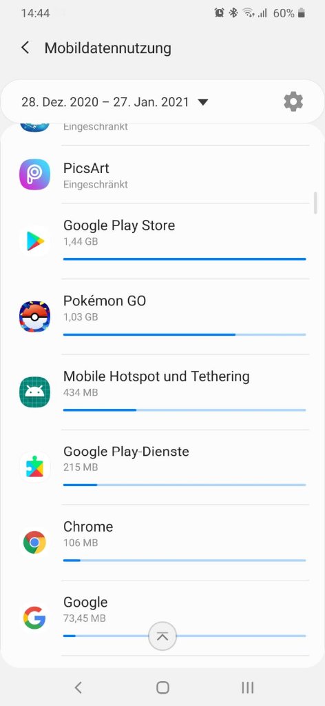

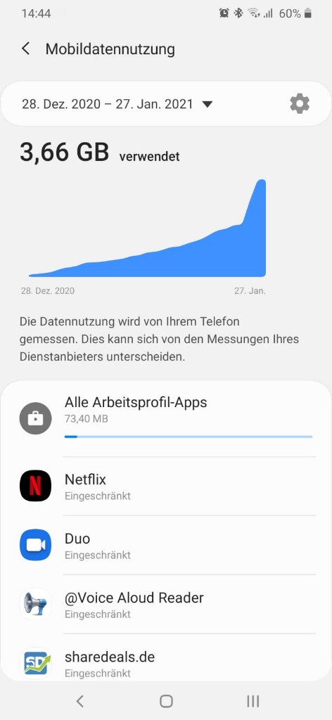

Weiß jemand ein Trick wie man genau raus finden kann welches App oder Systemroutine bei mir in 5 st., 600 MB gezogen hat?

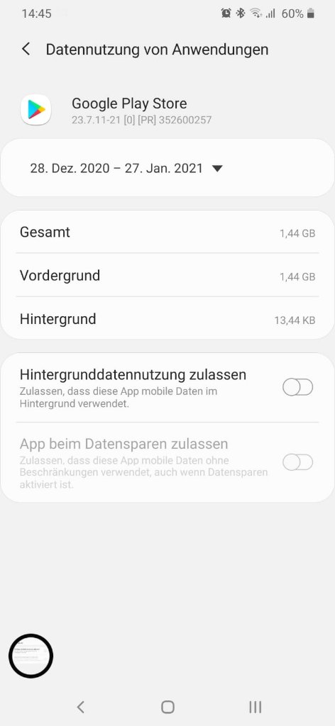

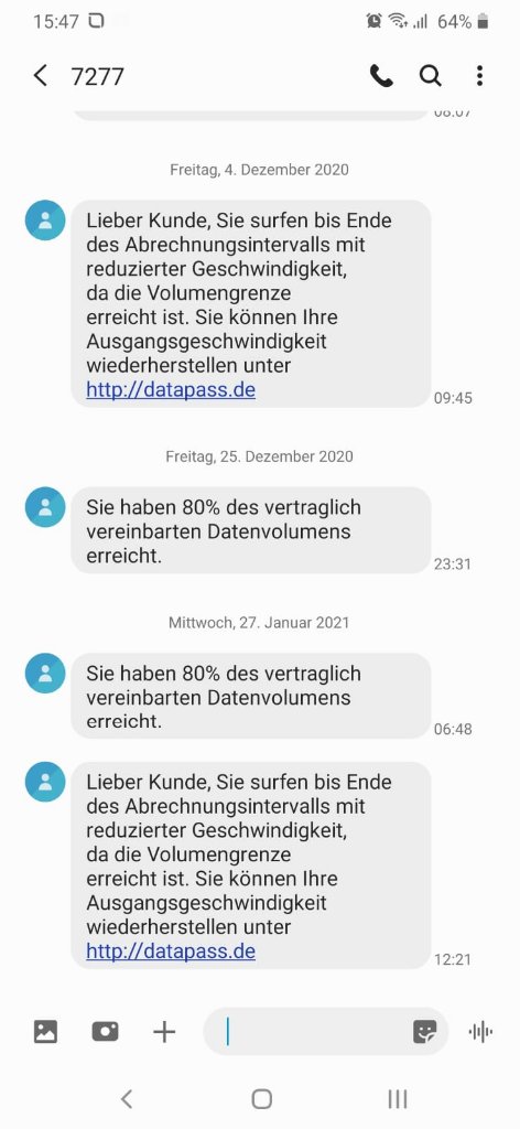

Ich habe 3GB Datenvolumen, welches mir immer gut ausreicht und fast 1GB über bleibt, obwohl ich viel Pockemon Go spiele. Heute morgen um 6.48 sms bekommen dass 80% des Datenvolumens verblieben sind. Ich war auf der Arbeit und Handy ausgeschaltet in der Tasche gewesen und 12.21 sms bekommen dass mein Datenvolumen verbraucht ist. Alle Einstellungen meines Handy sind auf Datensparen eingestellt, falls jemand diese Tipps mir geben möchte. Also alle Updates nur über W-Lan, bei Google Play Store die Hintergruddatennutzung ausgeschaltet. Das Einzige was mir komisch aufgefallen ist, weil es mit der Zeit der ersten SMS übereinstimmt ein bisschen ist, dass bei Play Protect steht, dass alle Apps um 6.33 geprüft wurden! Kann das sein, dass diese Funktion „Play Protect“ im Hintergrund kackfrech soviel Datenvolumen zieht und dann diese Google Aktivität in der Statistikanzeige als Vordergrundaktivität deklariert obwohl das Handy ausgeschaltet gewesen ist?! Sehe die dazu beigelegten Screenshots.Also ich komme nicht dahinter was mir heute soviel Datenvolumen geklaut hat. Ganze 1,44 GB bei Google Play Store!

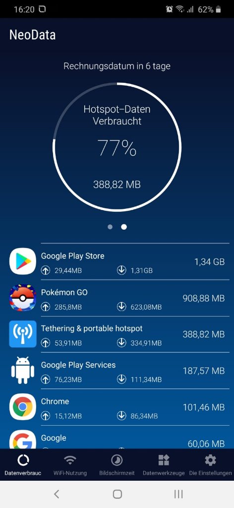

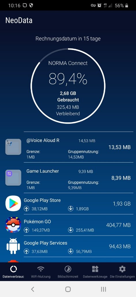

Hallo und danke für die Antwort, also das Handy war Standby wie halt die meiste Zeit bei mir, ich will ja erreichbar sein usw., Ich habe vorhin das App NeoData installiert um genauer zu sehen ob es gesendet oder geladen wurde. Also Playstore scheint was geladen zu haben in Höhe von 1,34GB. Verstehe ich dich richtig, dass diese Google Play Protect trotz dessen, dass automatische Updates deaktiviert sind usw., dass diese Funktion im Quasie-Hintergrund App's einsendet und nachlädt und man es deswegen besser deaktivieren sollte und sporadisch manuell aktivieren wenn man W-Lan hat?

Hallo, ich habe ganz genau das selbe Problem und das schon seit November. Bei meiner Frau sieht es ähnlich aus. Ich habe bis zu 6GB Datenverbrauch des Playstore im Wlan im Monat. Auch der Verbrauch im Mobilnetz ist hoch. Wenn man die Hntergrunddaten des Playstore beschränkt, läd dieser die Daten rotz frech im Vordergrund.....
Also wenn der Playstore nach Updates schaut oder was er da auch immer macht sind zwischen 80 und 160 MB Datenverbrauch zu verzeichnen ohne das eine App aktualisiert wurde, denn die automatischen Updates hab ich ausgeschalten, es reicht einmal das Mobile Limit zu sprengen.

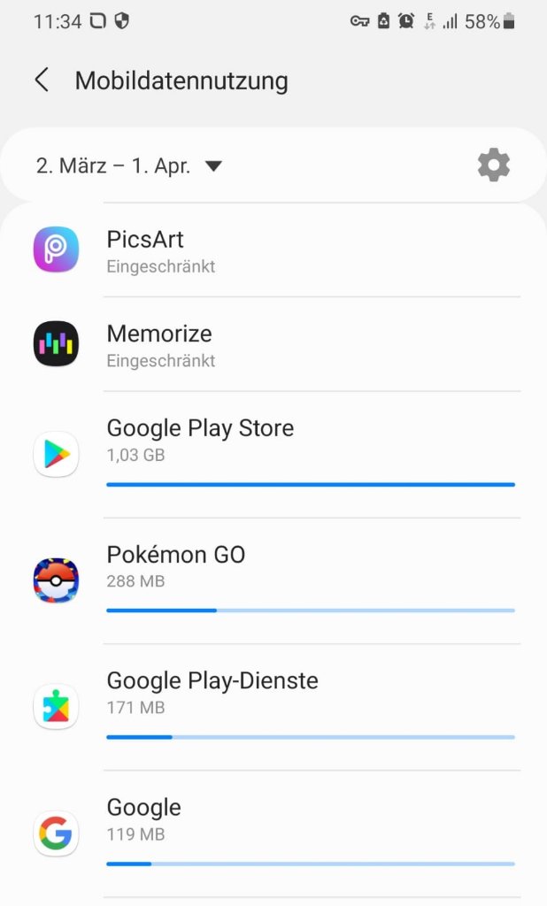

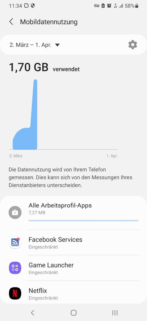

Heute wieder passiert 15 Tage vor dem Monatsende bei der Arbeit 2gb runter geladen! Das kann wohl nicht wahr sein :(
Google Play Protect hatte ich letzten Monat deaktiviert gehabt. Es war wieder aktiviert gewesen.
Und „Bevorzugte Downloadvariante für APPS stand auf über Netzwerk. Ich vermutet diese 2 haben in Kombination wieder Daten gezogen.
Google Play Instant  ist deaktiviert gewesen.

Heute wieder passiert! Sehe Screens! :(
Ja Google Play Protect war ein Verdächtiger gewesen, deswegen habe ich ihn deaktiviert gehabt um zu sehen. Heute war er deaktiviert gewesen. Datensparen habe ich auch generell IMMER an.
Liegt es vielleicht daran, dass ich dem Google Play Store die Hintergrunddaten nutzen deaktiviert habe und er versucht es quasi im „Vordergrund“ was zu laden während ich Pockemon go spiele, weil es passierte wieder als Pockemon go an war und der Sperrbildschirm aktiviert war. Ich kapiere echt nicht was die 3 Monate bei mir los ist mit dem Handy bei Google Play Store und das ärgerliche ist, er schlüsselt ja nicht auf was genau gemacht wird, damit man es unterbinden kann. Lädt einfach was runter und man kann nicht nachvollziehen was genau.
