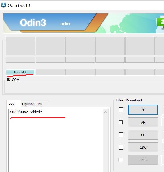

Ist das Teil noch zu retten? Die original Firmware lade ich gerade..
Im Gerätemanager ist das Gerät mit einem Ausrufezeichen hinterlegt (Gerät kann nicht gestartet werden) Treiber ist aber aktuell..
Odin habe ich schon mal geladen.
Klick

Über Odin wird das Handy erkannt, die original Stock-Rom wird geprüft, das dauert und dann bootet das Handy in das Logo rein und steht..

bei deinem "KLICK" befindest Du dich im Download-Modus, Du musst aber in den Recovery-Modus starten, dort gibt es dann auch ein Menü.
Gerät ganz ausschalten, Lautstärke hoch, Power Button und Home Button gleichzeitig drücken.
Kann passieren, dass man das mehrmals probieren muss, bis man im Recovery ist.
Aber so lange man in den Download-Modus kommt, besteht auch Hoffnung.
Odin auf dem PC starten.
Handy in den Download-Modus starten.
Dann erst über USB verbinden.
Odin sollte dann den Device anzeigen:
Und ja, die Abfolgen können je nach Gerät variieren und man braucht Geduld.

Ist auch alles klar, Added erscheint im Odin, die File (Firmware) wird überprüft und dann ist Schluss!
hatterchen1 gelöscht_35042 „Den Recovery-Modus gibt es nicht mehr! Das ist ja das Elend Egal, was, wie lange und welche Tasten ich drücke, ich komme ...“

Schau dir an, was Odin macht. Die Analyse dauert etwa 2 Stunden und dann kommt "Removed"-
Handy bootet und bleibt beim Logo stehen. Und wieder geht nur der Odin-Modus!

Nach Deinem ersten Bildchen ist da auch alles paletti mit Odin und Download-Modus, ich bilde mir aber ein, dass da auch die Kästchen für BL, AP usw. mit aktiviert sein sollten - kopfkratz...

So, wie ich Deinem Screenshot entnehmen konnte, scheint der interne Speicher nicht gebrickt, was in der Theorie ein Flashen weiterhin möglich macht. Wichtig dabei ist nur, dass Du auch die richtige Software hast. Bezieht sich jetzt auf Branding, Regioncode und so weiter.
Problem ist, dass es nicht von Odin erkannt wird. Wichtig bei diesem Programm ist, dass es bei Systemen ab Win 7 unbedingt per Administrator ausgeführt werden muss. Sonst erkennt es das Handy nicht. Erst in den Downloadmodus versetzen, dann Odin auf, Handy ran.

Kies ist überhaupt nicht installiert, Odin erkennt sehr wohl das Handy (z.B. COM4) und es ist eine einteilige Original-Firmware!

So,
selbst ist der Mann und geht nicht, gibt es nicht Lächelnd
Klick
Und damit habe ich hinbekommen, aber es soll niemand fragen wie lange das gedauert hat, bis ich das einigermaßen gefressen hatte..Verlegen
https://www.theandroidsoul.com/easily-root-samsung-galaxy-grand-duos-gt-i9082-custom-recovery/
Muss ich nicht noch einmal haben und das Familienmitglied ist somit gerettet ;-))
