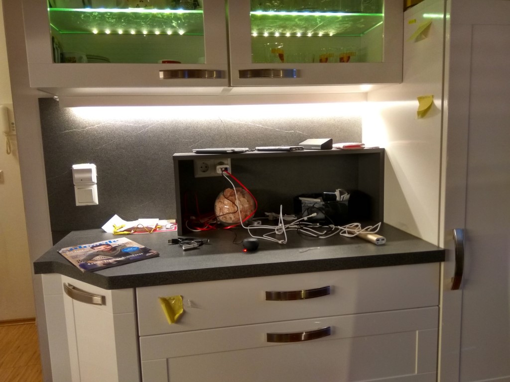

Optimierungsversuch Nummer 1: zu unpraktisch und auch zu hässlich. (Foto: mn)
Um das Chaos auf der Ablage zu beseitigen, hab ich ein "Aufstellregal" aus billigen schwarzen Regalbrettern aus dem Baumarkt gebaut. Wie im Bild zu sehen, hat das aber nicht wirklich brauchbar funktioniert: irgendwie zu klein und zu hässlich, der Kabelsalat über und unterhalb dem Aufstellregal ist geblieben.

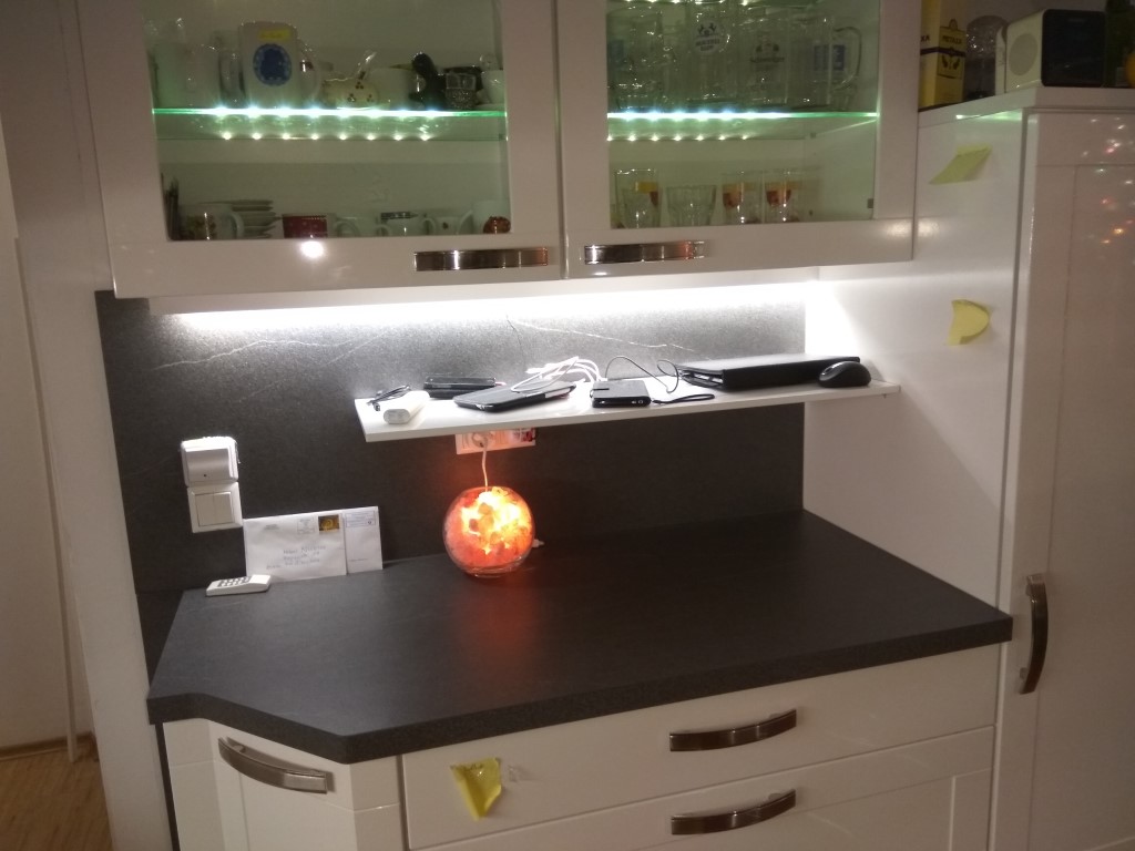

Die Ausgangsbasis für Version 2 war (wie schon öfteres) die Ramschecke bei Ikea. Dort gibt es alle Weile Regalbretter mit weißer hochglanz-Lackierung (passend zur Küche hier). Ziel war es, die Optik zu verbessern und auch die Kabel endlich verschwinden zu lassen. Rausgekommen ist Version 2 (siehe Bild).

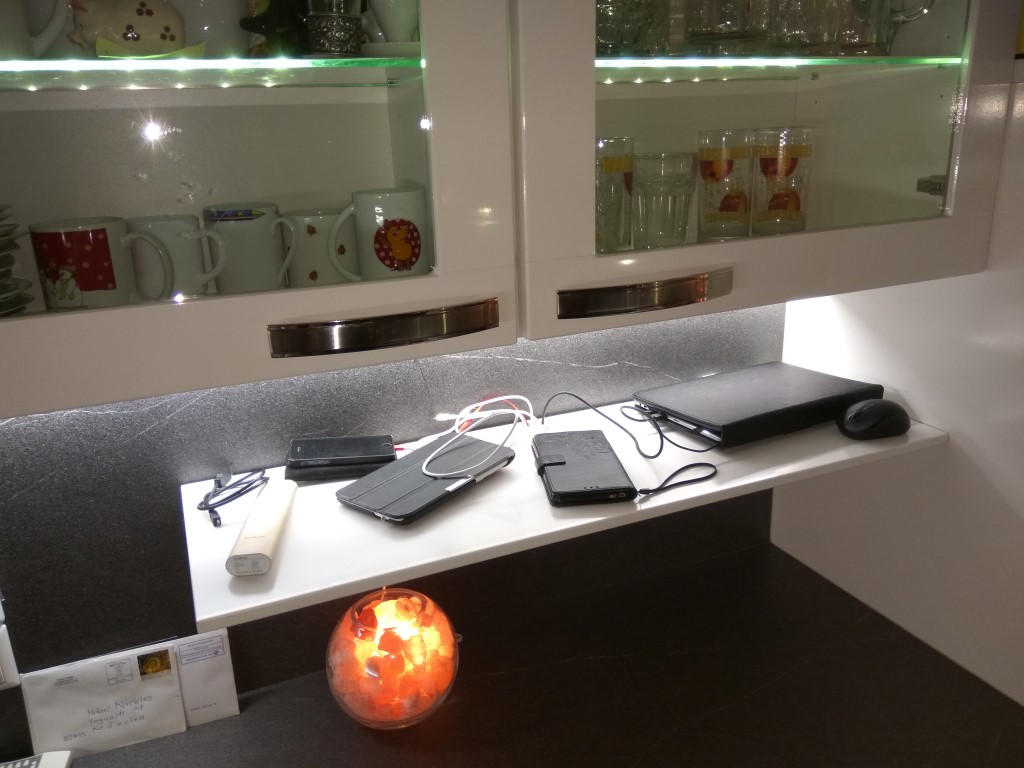

Version 2. So passt das jetzt. (Foto: mn)
Bei Version 2 ist die Zusatzablage etwas größer, 90cm breit und 30cm tief und sie scheint quasi an der Schrankrückwand zu "schweben", es stechen keine Regalhalterungen ins Blickfeld und der Kabelsalat ist nur minimal.
Entscheidend um das Regal zum "Schweben" zu bringen, waren zwei weiße "Mini-Regalbodebträger" (beispielsweise hier bei Amazon für 8 Euro) oder zu ähnlichem Preis im Baumarkt.
Diese Träger sind zwar nur für Regalbretter bis 20cm gedacht aber ich habe sie dennoch für 30cm Tiefe missbraucht. Damit das Regal vorne nicht runterhängt, ist vorne rechts im angrenzenden Schrank noch eine kleine Steckstift-Halterung angebracht. Diese Konstruktion ist robust genug um zig Smartphones und Tablets darauf abzulegen.

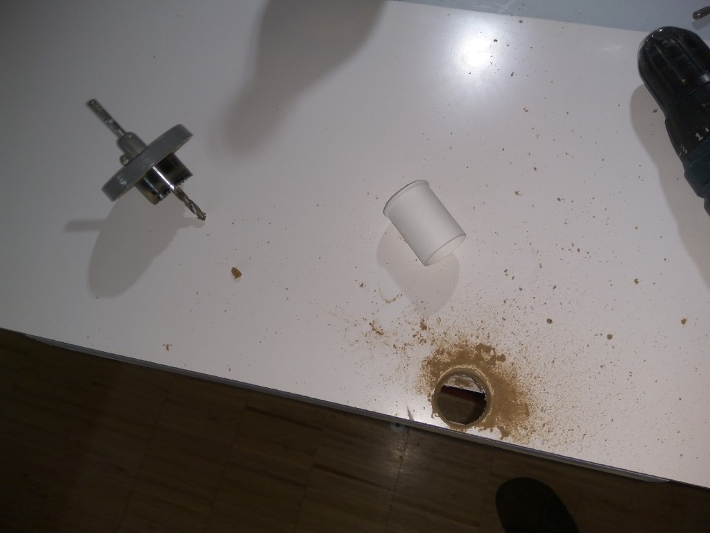

Hier wurde das "Kabeldurchführungsloch" in den Regalboden gesägt, darüber ist das Plastikrohr zu sehen, dass gekürzt und dort eingesetzt wurde. (Foto: mn)
Die Basis um den Kabelsalat zu minimieren ist ein billiger weißer Plastik-Kabelschacht (2 Meter ca 5 Euro) mit 4cm x 4cm. Der wurde hinten unter das Regalbrett geschraubt und dann oben in der Mitte einr rundes Loch mit ca 4cm Durchmesser reingebohrt (gesägt).
Damit die Kabel nicht aufscheuern, wurde in die Bohrung eine "Plastikmuffe" eingesetzt, die von einem Wasserablauf-Montageset stammt. Wie man dieses Ding genau bezeichnet weiß ich nicht.

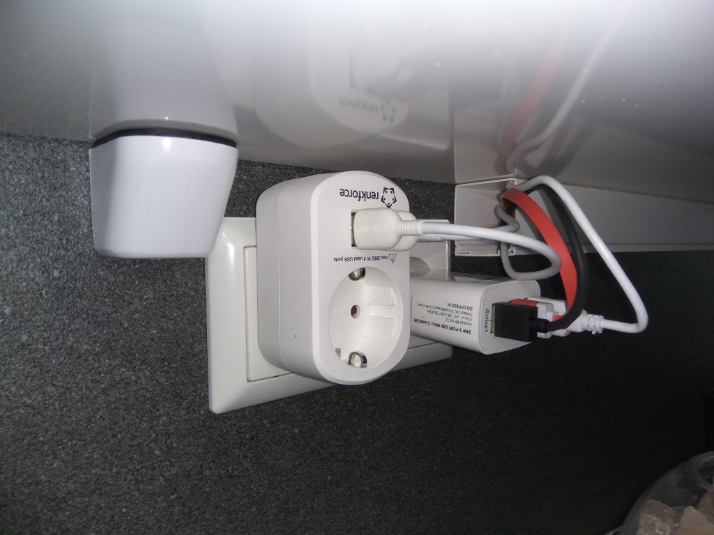

Blick von unten. Links der "Mini-Regalbodenträger", daneben die beiden Wandsteckdosen mit zwei Ladeapatern und rechts verläuft der Kabelkanal. (Foto: mn)
Es ist wichtig ein möglichst "großes" Kabeldurchführungsloch zu haben und einen möglichst großen Kabelkanal. Dann lassen sich die Kabel problemlos rein-/rausschieben, je nach gewünschter Länge. In den beiden Wandsteckdosen habe ich zwei verschiedene Ladeadaper platziert. Sehr praktisch ist der Adapter links (bei Conrad und bei Amazon ca 10 Euro).
Der hat 2 USB-Buchsen die maximal 3.1A liefern und die Steckdose ist durchgeschleift, geht also nicht komplett verloren. In der Wandsteckdose daneben habe ich einen 3-fach Ladeadapter drinnen (ca 15 Euro bei Amazon). Diese Adpater gibt es in zig Varianten, auch mit weniger oder mehr USB-Buchsen. Wichtig ist eigentlich nur, dass genug Ampere rauskommen, damit beim Laden mehrerer "hungriger" Geräte kein Bremseffekt eintritt.
