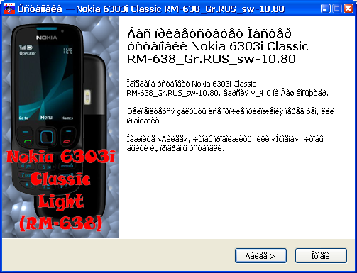

auf der seite war ich letzte nacht auch schon und habe die .exe runtergeladen.
aber wenn man den installer startet, dann ist alles in einer sprache, die man ich nicht lesen kann, moeglicherweise russisch oder so. das lasse ich lieber.
abacus69 gelöscht_225542 „danke fuer deine hilfe, aber das hilft nicht. auf der seite war ich letzte nacht auch schon und habe die .exe ...“

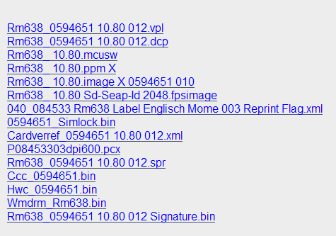

das Russenprogramm extrahiert die Flashfiles in den Ordner C:\Program Files (x86)\Nokia\Phoenix\Products\RM-638 (so zumindest bei mir) wenn man immer brav auf "weiter" mit dem einzig lesbaren ">" klickt. Das richtige Flashfile (rm638__10.80.image_e_0593988_010 enthält die deutsche Sprache) kann man prima mit BEST auf das Handy laden. Nur nicht vergessen: vorher Ein Backup mit Nokia-Suite machen und nachher wieder aufspielen (ist nämlich alles weg danach: Nachrichten, Kontakte, Einstellungen...)
