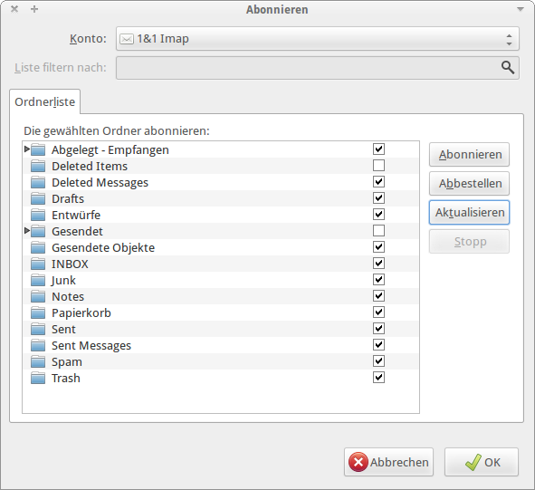

Alles super gut? Nein.
Es gibt ein klitzekleines Problem dabei: es fehlt eine einheitliche Benennung der Ordner. Posteingang klappt noch, aber bei mir legt quasi jeder Client ein eigenen Gesendet-Ordner und eben auch einen eigenen Ordner für gelöschte Mails an.
Vermutlich könnte man das mit viel Fleißarbeit wegkonfigurieren, Mann (also ich) müsste nur in den Tiefen der jeweiligen Clienteinstellungen, die Ordner auswählen, die verwendet werden sollen. Frag mich aber bitte nicht, wo das z.B. im Mailclient meines iPad mini mit IOS8 geht.
Ergo muss ich fast immer ALLE Ordner absuchen, die was mit "gelöscht" zu tun haben, um eine ebensolche Mail wieder zu finden...
