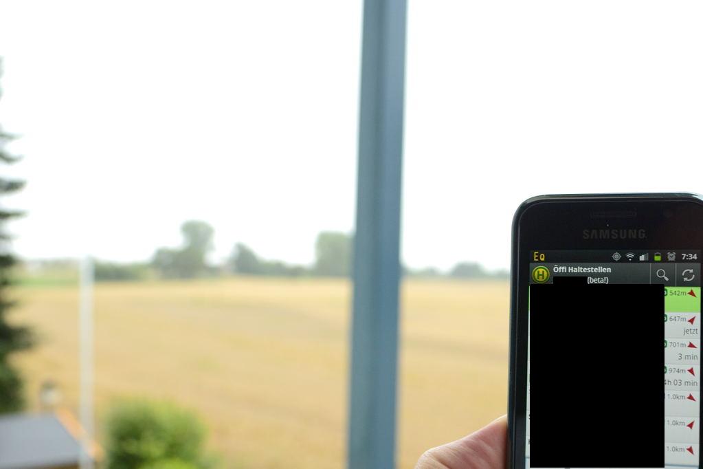

Hier ein Foto, damit du siehst, was ich meine. Geschwärzt habe ich nicht wegen dir, allerdings kämen die Infos praktisch einer Adressangabe gleich.
Die grün markierte Haltestelle (oberster Pfeil), ist die Angebotene. Der Pfeil zeigt nach rechts, in die Botanik, während sich die Haltestelle irgendwo am linken Bildrand befindet. Zwischen Fahnenstange und Tanne läßt sich ein Ortsteil erahnen und dort ist die erwähnte Haltestelle. Das würde übrigens einen Fußmarsch von ca 20min bedeuten.

Das nennt man Bildunterschlagung. Andy
Fetzen andy11 „Das nennt man Bildunterschlagung. Andy“
Ich bitte vielmals um Entschuldigung! Ich werde 10 Rosenkränze in dreifacher Ausführung beten und danach auf Knien nach Canossa rutschen, bei allen Heiligen der Erde! ;)

Da hab ich gelesen das zur Ortung auch die Handynetze verwendet werden. Wenn da nicht ein
Konflikt möglich ist. Verwendet dein Öffi überhaupt das GPS. Das Bild sagt mir da nicht viel. Die
Einstellungsdialoge für das GPS-Modul im Handy währen interessant.

Das Fadenkreuz, rechts neben EQ ist das Zeichen für GPS. Ich habe übrigens was entdeckt, was für das Problem interessant sein könnte. Die Antenne des Galaxy ist unten, wo die Tasten sind. GPS Test z.B. zeigt die Richtung anscheinend nach der Lage der Antenne, denn die Himmelsrichtungen stimmen erst, wenn ich das Handy auf den Kopf stelle.
Jetzt könnte man sagen, dass der Typ glaubt, dass er eine bessere Orientierung hat, als die Satelliten, hat er aber nicht, denn er kann Norden nicht ohne Hilfsmittel bestimmen. Allerdings vertraue ich der Sonne mehr, als einem billigen GPS Modul, auch wenn sie nur analog ist. Dort wo sie niemals scheint muss Norden sein, da bin ich mir fast sicher.
Ob mit, oder ohne GPS ist egal. Die möglichen Einstellungen habe ich ja weiter unten schon beschrieben, ein, oder aus, mehr gibt es nicht, zumindest nicht ab Werk. Im Market habe ich auf die Schnelle auch nichts gefunden, womit man direkt in das GPS eingreifen könnte.
