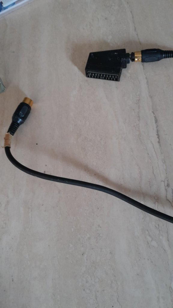

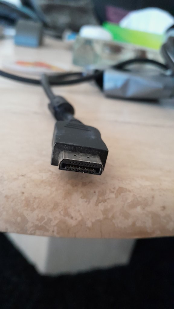

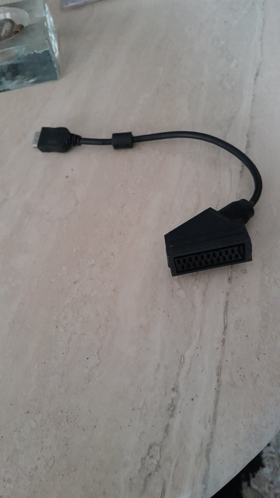

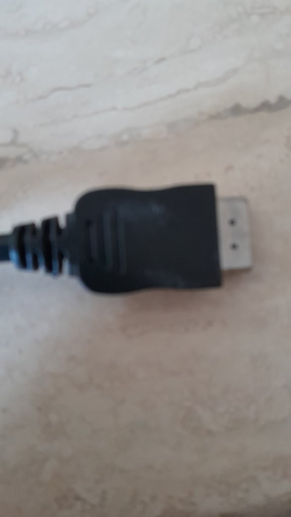

Dieser Stecker wurde in meinen alten Ferseher gesteckt. Der Eingang hieß laut Panasonic AV1 Adapter. Er ist etwas größer als ein HDMI Stecker. Da der neue Fernseher keinen Anschluss für diesen Stecker hat, lautet meine Frage: Wie heißt dieser Stecker und wie kann ich sonst meinen TV mit meiner Surround Anlage verbinden?
Und dieser Stecker ist auf der Gegenseite, (Verbindung von TV  zur Surround Anlage)

Ich kenne den Stecker nicht, könnte auch ein Pannasonic Eigengewächs sein.
Welche Anschlüsse hat denn deine Surround Anlage, das wäre ja die viel wichtigere Angabe. Denn aktuell werden wohl die meisten Surround Anlagen per HDMI (mit ARC) angeschlossen. Alternativ auch mit S/PDIF-Schnittstellen, einer optischen oder koaxialen Verbindung. Damit kannst du "nur"  max 5.1-Surroundsound übertragen.

Zun flachen Stecker hab ich nur einen sehr ähnlichen gefunden.
https://de.wikipedia.org/wiki/DisplayPort
Ihm fehlt die 2. Schräge.

DisplayPort ist es nicht.

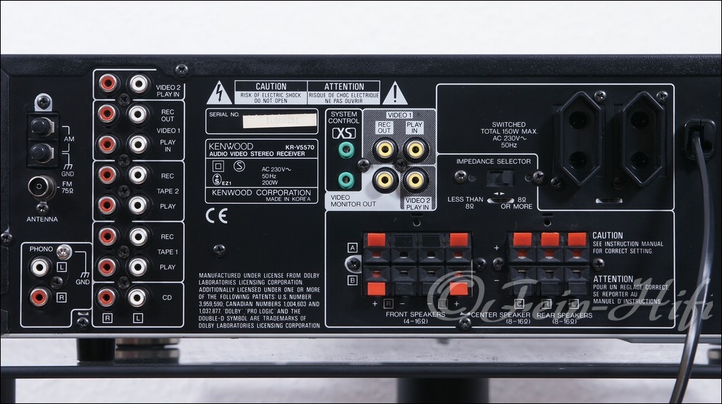

Für deinen Kenwood finde ich zu den Anschlüssen folgendes:
https://www.fein-hifi.de/images/product_images/original_images/968_6_krv_5570grog.jpg
https://www.manualslib.com/manual/287024/Kenwood-Kr-V5570.html?page=6#
Da ist kein SCART und auch die 7pol. DIN Steckerbuchse ist nicht zu sehen.
Ist die Bezeichnung wirklich korrekt?
Andernfalls mal ein Foto von den Anschlüssen hier einstellen.
Sonst wird das nichts mit korrekten Empfehlungen.

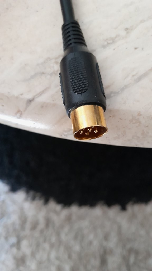

Die Anlage ist fest in einem TV-Schrank eingebaut und es wäre zuviel Arbeit, diese auszubauen um ein Foto zu schiessen. Ich konnte allerdings mit Mühe feststellen, das in der Anlage 3 Chinch-Stecker stecken die zusammengeführt am anderen Ende die 7pol. DIN Steckerbuchse hat.
Das hatte ich nicht mehr in Erinnerung. Mea Culpa.

Nun, was ich auf den Bildern zu den Anschlüssen gesehen hab, ist das dein Kenwood mit Stereo-Signalen gefüttert wird, die dann auf 5 Lautsprecher-Ausgänge ausgegeben werden.
Somit ist mindestens eine Digital zu Analog Wandlung fällig, um deinen Kenwood mit dem Fernsehton zu füttern.

wie ich schon an st.lu schrieb, ist meine Anlage fest in einen TV-Schrank eingebaut und es wäre eine Menge Arbeit nötig, dieses Vorhaben zu realisieren, und das möchte ich mir nicht antun.
Ich komme lediglich an das Gegenstück von diesem Stecker 'ran.
Das Gegenstück ist mit 3 Chinch-Stecker ausgestattet, die in der Anlage sind. Ich dachte, ich könnte eine Verbindung zwischen dem Gegenstück und meinem TV herstellen.

HDMI=Digital ≠ SCART=Analog
Es gibt HDMI-SCART Adapter. Aber da musst du genau die Signalrichtung beachten. In deinem Fall wäre das ja HDMI ---> SCART. Das z.B. (ohne Gewähr!)
Alternativ, falls das neue TV Chinch-Buchsen hat, gäbe es noch so was: Das wäre dann aber nur Stereo.

Die Surround Anlage hat als Ausgang eine Buchse für diesen Stecker:
Das andere Ende hat ebenfals diesen Stecker und wird hiermit verbunden:
Und dann in den Scart Adapter und von dort in den Fernseher (Eingang AV1 / Scart Adapter)
