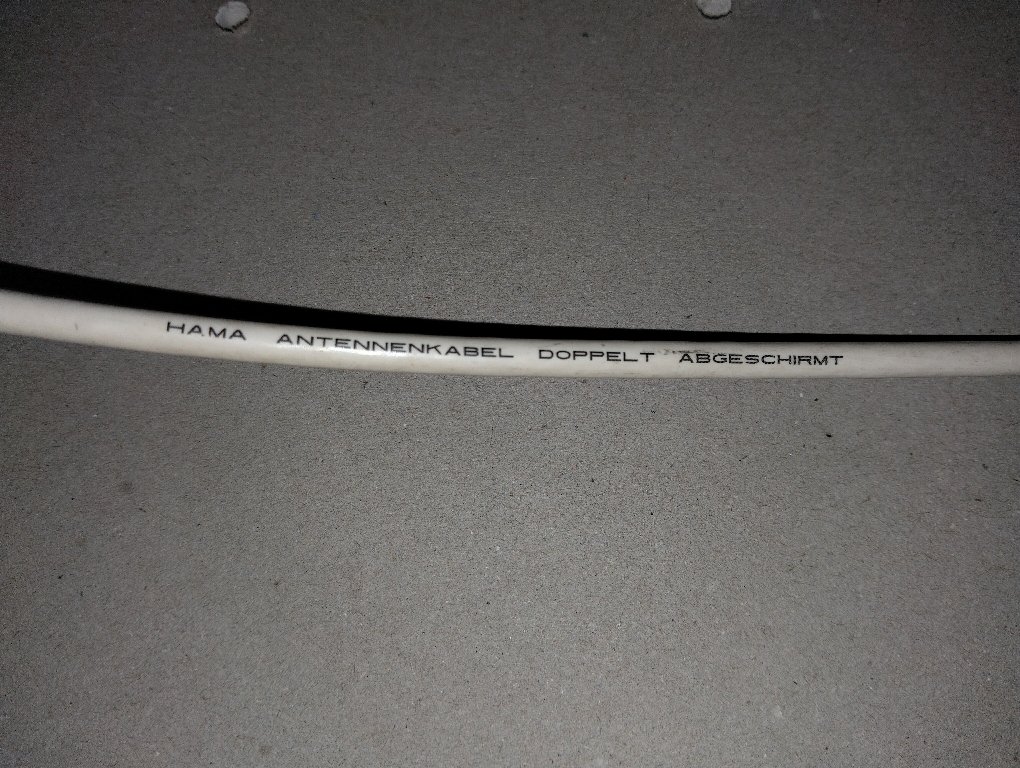

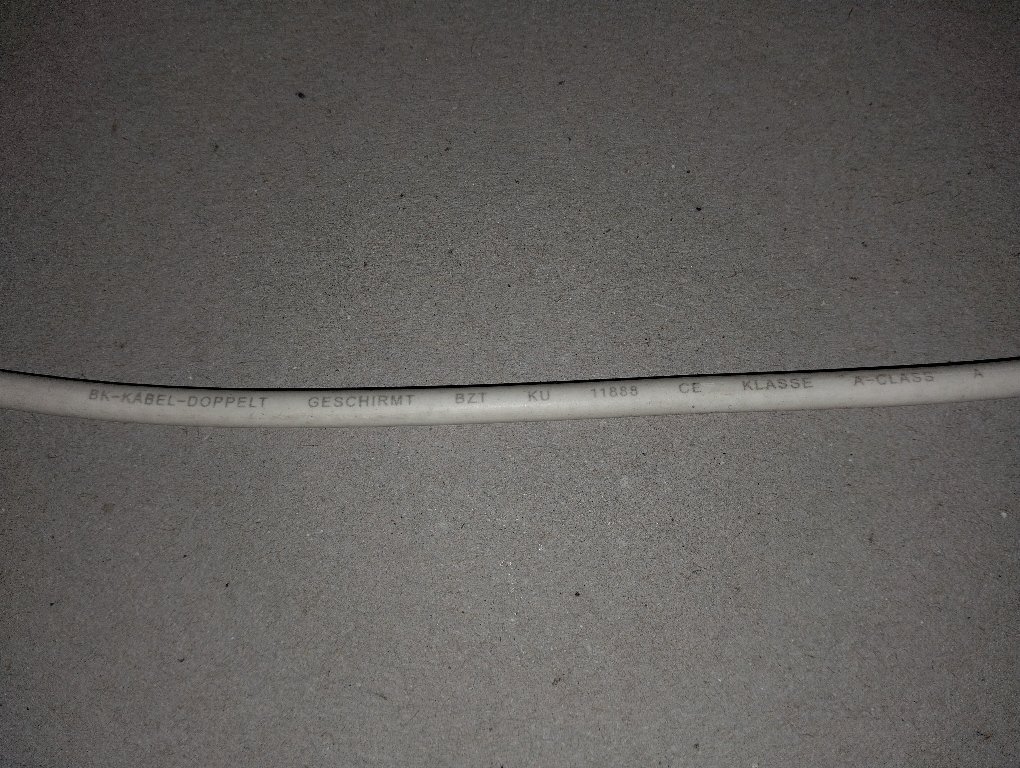

Schau auf das verwendetet Kabel. Was ist da aufgedruckt ? Hast Du dieses Kabel selbst angefertigt ("...Stecker festgezogen...") ?
hascherl PTR „Ich glaube Dir dass Du dieses Kabel schon immer benutzt hast und nie Probleme hattest. Doch braucht es nur kleine ...“
Das Kabel war fertig konfektioniert, hat keinerlei Aufdrucke und der Stecker war und ist verschraubt.
Ich habe nur diese geräteseitige (TV) Verschraubung auf festen Sitz kontrolliert.
Nachtrag:
Was muss denn auf einem guten Kabel aufgedruckt sein?
Es ist ein normale Steckverbindung.

Nein, du hast da keinen Denkfehler. Wenn man auch ein komplett neues einfach geschirmtes Kabel verwendet, tritt dieser Fehler sehr häufig auf. Daher sollte man unbedingt ein doppelt geschirmtes Koaxkabel benutzen.
Hatte genau dieses Problem. Getestet an 2 verschiedenen Anschlußdosen mit 3 TV-Geräten. Immer gleiches Problem mit den Pixeln.
Hatte zunächst ein einfach geschirmtes Kabel - Pixel waren da.
Doppelt geschirmtes Kabel - perfektes Bild ohne Pixelbildung.
