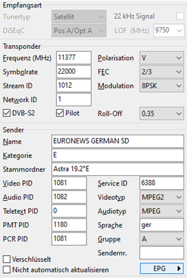

hddiesel Scruffy „Was ist mit Euronews German los?“
Hallo Scruffy,
habe folgende neuen Daten eingestellt und funktioniert im DVBViewer:
gelöscht_35042 hddiesel „Hallo Scruffy, habe folgende neuen Daten eingestellt und funktioniert im DVBViewer:“
Findest du auch unter Globecast-Euronews-German-SD im  DVB-Viewer.
Läuft einwandfrei...
hatterchen1 gelöscht_35042 „Findest du auch unter Globecast-Euronews-German-SD im DVB-Viewer. Läuft einwandfrei... Gruß“
Lief bei mir nicht. Erst nach dem ich die Einstellungen von hddiesel übernommen habe, läuft es. Aber die Qualität ist ja Grottenschlecht.

Ich habe die Frequenz leicht geändert, von 11377 auf 11.376 und nun ist das Bild etwas besser bei mir.
