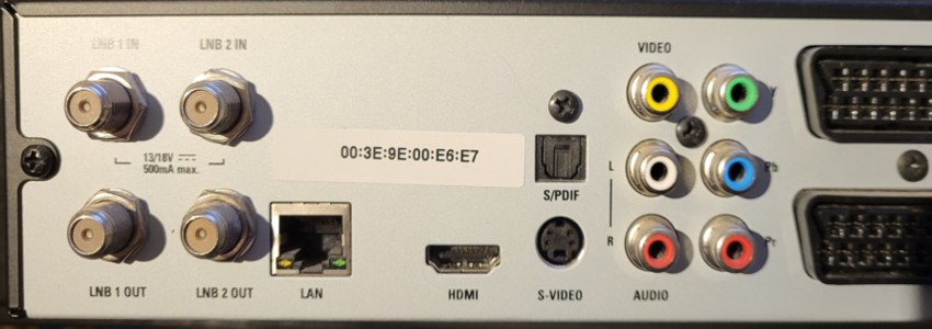

Er sucht sicher so etwas, am Fernseher. Kenne ich aber nur vom Sat-Tuner
(Topfield)
gelöscht_35042 hatterchen1 „Er sucht sicher so etwas, am Fernseher. Kenne ich aber nur vom Sat-Tuner Topfield Gruß“

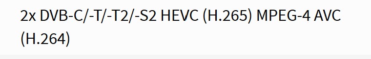

Ja, bzw. zwei Tuner mit jeweils DVB-S, DVB-T, DVB-C und SAT-IP

Habe die Modellbezeichnung gerade nicht zur Hand. Ist oder war bei denen aber ab einer gewissen "Qualitätsstufe" üblich mit zwei Tunern. Einen könnte man wahlweise auch für den Betrieb als SAT-IP-Server nutzen.

Das ist keine so exotische Eigenschaften, aktuell 69 Modelle: Panasonic-TVs mit 2 Tunern
