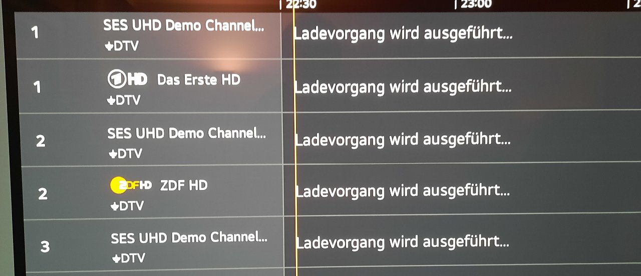

Auf den Kanälen 50-53 habe ich die Demokanäle UHD1, SES UHD, RTL UHD liegen. Wenn ich jetzt einen dieser Kanäle aufrufe kommt das folgende Problem:
Gehe ich dann zurück zum EPG oder direkt auf einen der vorderen Kanäle, befinden sich da nicht mehr die eingestellten Kanäle. Es liegt dann zum Beispiel auf dem Platz vom ZDF der RTL UHD usw.
Das passiert mit allen drei genannten HD-Sendern.
Kennst das jemand?
Zum Glück habe ich meine Senderbelegung auf einem Stick gespeichert und kann sie wieder einlesen. Das Problem ist gestern erstmals aufgetaucht und heute wieder.

Werde ich noch testen, aber der Fehler ist reproduzierbar. Ich bin per Guide ins EPG und dann nach unten auf die 50 gescrollt. Ich habe das Programm nicht aufgerufen, es war nur das Minibild da.
Das Ergebnis hier:
Die Anzeige "Ladevorgang wird ausgeführt" bleibt dauerhaft stehen, es geht nicht weiter.

Habe ich jetzt getestet, das Ergebnis ist das gleiche. Die Sender werden wie auf dem Foto ersichtlich verschoben.
Evtl. doch das letzte Update schuld?

Euch zur Info, das Problem ist vorerst behoben.
In Anbetracht der Tatsache, das mir ein Werksreset ins Haus steht, hatte ich ja nichts zu verlieren.
Also habe ich die auf den vorderen Plätzen liegenden falschen Programme markiert und gelöscht. Ich habe vermutet, dass diese dann auch von den Programmplätzen bei 50 verschwunden sind, aber egal.
Die falschen Programmplätze vorne sind wieder sauber und bleiben es auch nach Aufruf der Demokanäle. Und die Demokanäle liegen noch wie vorher bei 50. Da sonst absolut keine Auffälligkeiten zu vermelden sind, werde ich es jetzt erst mal so weiter testen.
Danke Euch für die Tipps, vielleicht habe ich aber so schon Ruhe.
