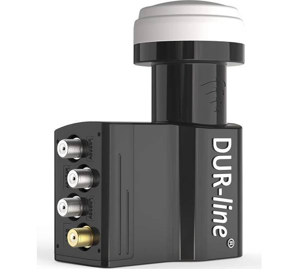

Ich habe mein ganzes Haus mit Unicable ausgerüstet.
Relativ einfach, aber es gibt Hürden.
LNB-Tausch ist angesagt und leider lassen sich diese LNB,s nicht mit einem normalen Satfinder einmessen. Es gibt zwar auch LNB,s die das können, aber dafür kannst du entschieden weniger Geräte anschließen.
Wenn du beim Umbau die Schüssel nicht bewegst, passt das aber.
Ich habe so ein LNB, das bis zu 24 Geräte zulässt!
https://www.amazon.de/gp/product/B01D170VUW/ref=ppx_yo_dt_b_search_asin_title?ie=UTF8&psc=1
und diese Verteiler dazu:
https://www.amazon.de/gp/product/B000KPWKRQ/ref=ppx_yo_dt_b_search_asin_title?ie=UTF8&psc=1
kann man kaskadieren, bis das LNB erschöpft ist.
Kinderleichte Installation, aber Umstellung aller Receiver mit Zuweisung der LNB-Ports (steht in der Beschreibung) mit neuem Sendersuchlauf und Favoriteneinstellungen.
Ich habe die Umstellung nie bereut, da ich so ein Gerät benutze, dass alleine schon 4 Anschlüsse benötigt und da war nichts mehr übrig für meine anderen TV,s Zwinkernd
https://www.amazon.de/gp/product/B008OVPYCQ/ref=ppx_yo_dt_b_search_asin_title?ie=UTF8&psc=1

Du tauschst das LNB aus, nimmst einen 4-Fach-Verteiler und schraubst das Kabel vom LNB in den Eingang des Verteilers!
Jetzt nimmst du deine 4 Kabel vom alten LNB und schraubst diese an die Ausgänge dieses Verteilers.
Kannst du gegen Regen mit Panzerband oder ähnlichem abdichten!
Jetzt brauchst du nur noch einen zweiten 4-Fachverteiler, gehst in dem Raum wo du mehrere Geräte haben möchtest, schraubst ein TV-Kabel von einem Gerät ab, schraubst dieses Kabel wieder in den Eingang des 2. Verteilers und schon hast weitere 4 neue Anschlüsse für vier Geräte! Du kannst auch einen 8-Fachverteiler nehmen, dann hast du eben 8 neue Anschlüsse Zwinkernd
So ein 4-Fach-Verteiler ist gerade mal 7 cm breit, kannst du hinter jeder Couch verstecken..
Das LNB was ich verlinkt habe, kann bis 24 Geräte verwalten und die Portzuweisungen in den einzelnen Geräten stehen auf der Verpackung und im Manual.
Und wenn du dir jetzt noch so ein IP-Kästchen leistet, eine LAN-Verbindung zum Router herstellen kannst und ein TV-Anschluß noch hinbringst, kannst du danach mit einem Tablet oder Handy auf dem Lokus die ARD-Nachrichten schauen ZwinkerndZwinkernd
Ich hoffe, ich konnte es einfach und verständlich erklären.

Okay, ich benötige auf jeden Fall ein neues LNB, wäre das gezeigte auch in Ordnung?
http://www.schwaiger.de/de/unicable-quad-lnb-4-2-tn.html
Damit könnte ich zumindest vorerst die zwei Leitungen in den anderen Räumen so belassen wie sie sind und die Unicable-Geschichte nur im Wohnzimmer einrichten. Könnte aber auch jederzeit umsteigen in den anderen Räumen.
Oder habe ich da einen Denkfehler?

gelöscht_35042 Proldi „Hallo Lutz, Okay, ich benötige auf jeden Fall ein neues LNB, wäre das gezeigte auch in Ordnung? ...“
Das LNB kannst du nehmen, kannst aber dann eben nur 4 UNI-Gräte damit verwalten.
Jetzt braucht es natürlich auch nur einen Verteiler..
Wenn es dir aus langt mach es, ändern kannst du es immer noch später bei Bedarf.
Nebenbei könntest du dann auch dieses LNB mit einem Satfinder ausrichten, wenn du die Schüssel verschiebst...
Ein Kabel von deinem alten LNB (musst du gucken) fällt ja dann weg. Isolierst es ab, und klemmst es irgendwo unter für vielleicht später.
Proldi gelöscht_35042 „Das LNB kannst du nehmen, kannst aber dann eben nur 4 UNI-Gräte damit verwalten. Jetzt braucht es natürlich auch nur ...“

gelöscht_35042 Proldi „Nee, irgendwie reden wir aneinander vorbei: was ist der Unterschied zu diesem von Dir gezeigtem: ...“
Du verwechselt da Geräte und Kabel!
Den 4-Fach-Verteiler hatte ich nur genannt, um deine 4 Kabel von deinem jetzigen LNB anzuschließen.
Dann kannst du an deinen 4 Kabel in den jeweiligen Räumen soviel Verteiler anschließen wie du willst, bis das LNB nichts mehr hergibt..
Man könnte theoretisch auch direkt an das Kabel vom LNB einen 8- oder 16fach-Verteiler und mehr anschließen und dann die Kabel in einem Haus zu verteilen usw. (Mehrere Parteien)
Also,
du schließt an deinem verlinkten LNB die 2 Kabel für normales TV an und ein Kabel vom Wohnzimmer für UNI -Geräte. Das 2. Kabel vom Wohnzimmer benötigst du nicht mehr, da du den Verteiler an das eine Kabel vom LNB anschließt und jetzt genau 4 neue Anschlüsse zur Verfügung hast...
Alle Geräte im Wohnzimmer müssen aber jetzt auf UNI umgestellt werden!

Wenn es nur darum geht, in einem Zimmer mehrere Geräte anzuschließen und in drei Räumen  alles so zu belassen, wie es ist, dann würde sich so etwas anbieten:
Dieser LNB hat drei "normale" (=Legacy)-Ausgänge, an die man drei Kabel anschließt, die von dem bisherigen Quad-LNB in drei Zimmer gehen, und da bleibt alles so, wie es ist. Vom (goldenen) Unicable-Anschluss geht dann ein Kabel in den Raum, in dem man mehrere Geräte betreiben will und dort an einen simplen Vierfachverteiler; an den man dann vier unicable-fähige Geräte anschließen kann. Der ganze Spaß - LNB plus Verteiler - kostet zusammen keine 50 €.

gjk Proldi „Kannst Du das bitte näher erläutern, horizontal und vertikal. Es handelt sich doch um ein normales LNB, also kein ...“
Hoppla, da habe ich was losgetreten. Das wollte ich nicht - sorry.
Um die Verwirrung etwas zu entwirren möchte ich dir kurz meine Installation darstellen. Seit ca. 25 Jahren hängt bei mir ein Doppel-LNB auf dem Dach. Die aus diesem Teil kommenden Kabel führen in einen Kathrein Multischalter (=Verteiler in SAT Fragen). Dieses Teil hat (glaub ich) 8 Ausgänge zur Versorgung der angeschlossenen Receiver und Fernseher. Vor 2 Jahren wollten wir ein Gerät, dass mehrere Aufnahmen gleichzeitig kann. Keine Details, aber wir haben uns für einen unicabletauglichen Receiver entschieden. Auf der Multischalterseite habe ich an 2 Ausgängen des Kathreins einen Inverto Unicable Multischalter gehängt. Damit bekommt der neue Receiver sein Signal. Alle Anderen werden wie gehabt versorgt.
Diese Konfiguration hat den Vorteil, dass ich je nach Bedarf alte (über den Kathrein) und neue Systeme (über den Inverto) einsetzen und mischen kann.
Diese Anordnung sollte sich bei dir problemlos realisieren lassen. Möglicherweise giebt es auch Multischalter, die beides können. hm-sat ist eine gute Infoquelle.
weissnix2 gjk „Hoppla, da habe ich was losgetreten. Das wollte ich nicht - sorry. Um die Verwirrung etwas zu entwirren möchte ich dir ...“
Auch, wenn das Thema eigentlich durch ist: Unicable wurde meines Wissens entwickelt, um die Multischalter-Lösung durch ein einfacheres System zu ersetzen. Wenn es nur darum geht, drei oder vier Geräte an ein einzelnes Kabel anzuschließen, bietet sich  Unicable an - jedenfalls dann, wenn die anzuschließenden Geräte unicable-fähig sind. Für eine größere Anlage mit mehreren Teilnehmern und auch für ältere Geräte, die Unicable nicht können, kommt man wohl nicht um einen Multischalter herum, aber das ist nichts für Amateure (wie mich; ich habe damit auch mal geliebäugelt, dann aber aufgegeben, weil mir das zu kompliziert war.)
