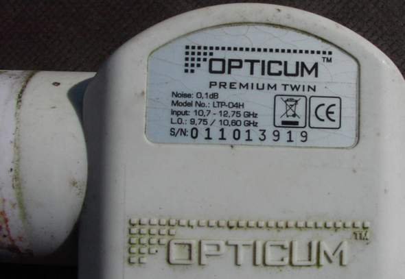

kann das obere neue LNB mein altes (unteres Bild), defektes, ersetzen? Das alte empfängt keine vertikalen Sender mehr (ZDFinfo, 3SAT, BBCWorld).  Ich verwende 2  4-Fach-Diseqs, die jeweils 1 Kabel  zum Receiver VU+Duo haben.  Das alles, weil ich 3 Satelliten empfangen kann.

Ich fasse zusammen, was ich verstanden habe: Sie empfangen drei Satelliten mittels bislang drei Twin-LNBs. Die Ausgänge der LNBs sind über zwei 4/1-DiSEqC-Schalter an einen Twin-Receiver angeschlossen. Jetzt ist eines der Twin-LNBs kaputt und Sie möchten es durch ein Quad-LNB ersetzen, um zwei zusätzliche Ausgänge zu kriegen.
