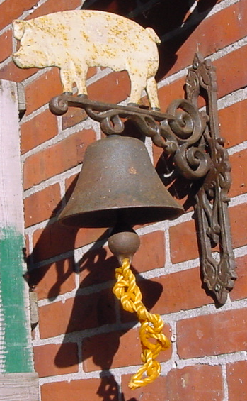

gelöscht_84526 Alekom „Bei mir müssen sie noch an der Tür klopfen! Die billigste Variante g Dafür hab ich sogar ein Guthaben von der ...“
Bei mir hängt das:

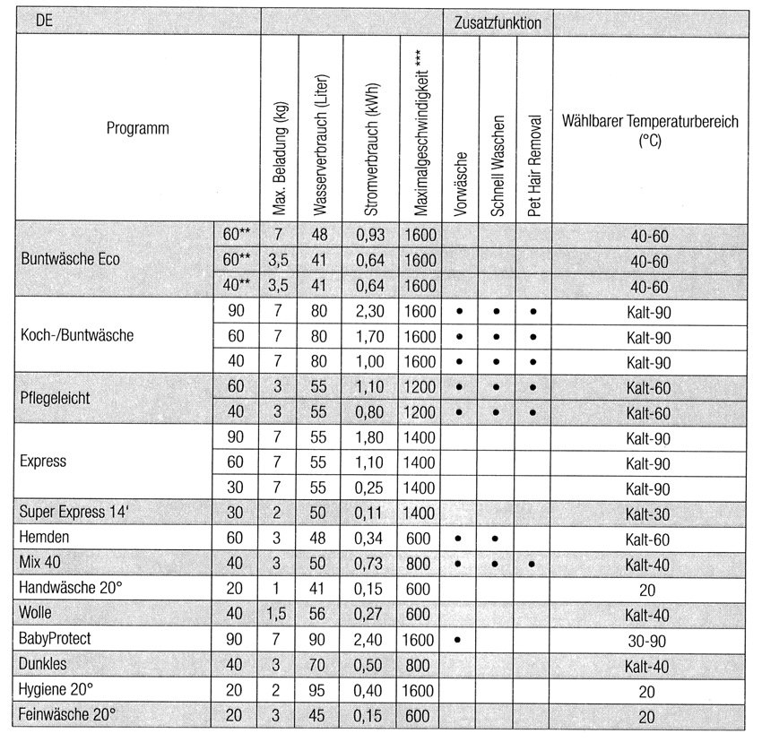

In allen Fällen, besonders bein Neukauf von Elektrogeräten, muss man genau hinschauen, unter welchen Umständen wieviel Energie verbraucht wird. Die Angaben A+++ usw. sind manchmal lug und Betrug.
Ein gutes Beispiel sind die Angaben zur  Waschmaschine Beko in der Bedienungsanleitung, das stimmt auch wie angegeben, hab nachgemessen. Man kann selbst entscheiden, wieviel man "verbrauchen" will oder nötig ist.
Die Angaben beziehen sich immer nur auf besonders sparsame Programme. Genau die benutzt aber normalerweise aber niemand. Die Nenntemperaturen werden für gewöhnlich auch nicht erreicht, weil man damit besonders leicht sparen kann.
