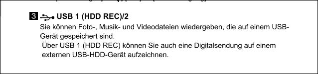

Übertragen einer Programmliste mit einem USB-Gerät
1. Schließen Sie das USB-Gerät an das Fernsehgerät an, damit Sie die Liste der eingestellten Programme importieren/exportieren können
 2 .Drücken Sie die Taste HOME und wählen Sie [Einstellungen].
 3. Wählen Sie [Digitale Einstellungen] → [Programmlistenübertragung] und dann [Import] oder [Export].
 4. Nehmen Sie die Übertragung gemäß den Anweisungen auf dem Bildschirm vor
https://static.svyaznoy.ru/upload/instruction/1bf/001092686-an-01-de-sony_kdl32w706_led_tv.pdf
https://www.sony.de/electronics/support/res/manuals/Z003/Z003275111.PDF
Handbuch lesen bildet ungemein...
