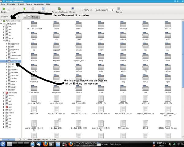

Das kannst Du unter dem vermutlich in Gnome verwendeten Dateimanager machen wie unter Windows auch, einfach mit der Maus die Dateien von einem Verzeichnis in das andere ziehen, der Dateimanager unter Gnome ist in dem Fall Nautilus, aber das ist im Prinzip wurscht.
Um diesen mit den nötigen root-Rechten zu starten öffnest Du als erstes einen Schnellstarter durch Drücken von Alt+F2, dort gibst Du dann gksu nautilus ein, das gksu brauchst Du für die Rechte, anschließend bestätigst Du mit Deinem Paßwort und kannst bequem mit der Maus arbeiten.
Oben links in der Ecke stellst Du auf die Baumansicht um und dann kannst Du aus dem Ordner, in welchem sich die heruntergeladenen Firmwares befinden, dies auf /lib/firmware ziehen:
