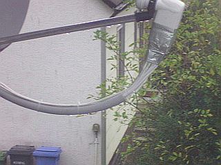

Gerd6 gelöscht_189916 „Jetzt hat es klick gemacht - Der Multischalter verteilt den ganzen Krempel...“
ist wohl ein größeres Haus ;-) , aber den Multischalter brauchst Du auch schon bei kleinerer Verteilung.
Aber das Thema ist unerschöpflich und verunsichert unseren Manfred nur unnötig :-)
Wie (m)ein Octo aussieht, kannst Du hier in Ansätzen sehen. Sind 8 Kabel gebündelt
http://www.nickles.de/user/images/20265/octo.jpg

incuba Ma_neva „Nabend, nein, nein, der Fernsehmechaniker hat schon immer bei mir gearbeitet. Er...“
Hallo Manfred
Hatte die gleichen Probleme,habe meine alte Satanlage auf digital
umgerüstet; also Tv neu, LNB Quad universal, Multischalter.
wenn du dich über diese Teile z.B. Qudro LNB schlau machen willst, gib in Google einfach LNB ein und du wirst über die vielfätigen Informationen staunen.
Gruß incuba
Lello Ma_neva „ZDF neo, wie kann ich das über Schüssel sehen?“
Kann ich Dir genau sagen.Da du ein altes LNB hast, ist dein Receiver ein analoger.
Am günstigsten ist:Gib bei google mal :pollin.de ein. Hier bekommst Du sehr preisgünstig Universal-LNB (Single für 3,50€, Twin für 8,95€. Einen digitalen Sat-Receiver bekommst Du schon ab 19,95€)
Der Sender ZDF-Neo (früher,DOKU) ist schon vorprogrammiert.Solltest Du es dir leisten können,dann kauf gleich einen HDTV und HD+ -fähigen Receiver. Ich rate dir auch, ein HDMI-Kabel zu verwenden.Die Preise gehen da ab 169,-€ los.(Vorausgesetzt natürlich ein LCD-TV).
audax31 Ma_neva „ZDF neo, wie kann ich das über Schüssel sehen?“
Hallo Ma_ neva:
kurz ausgedrückt: Digitales LNB ja nach angeschlossenen TV-Geräten. ( mono bis quattro oder noch mehr).
Digitalen Receiver, bei neueren TV-Geräten bereits eingebaut.
Senderdurchlauf starten, dann müssten alle Sender angezeigt werden. Sender nach eigenem Gust ordnen.
Habe vor ein paar Monaten auf diese Weise umgerüstet.
Schönes Wochenende
audax

Ulmer_Paulchen1 Ma_neva „Hallo Allen, besten Dank für die guten Ratschläge und Hinweise. @Lello, der TV...“
Hallo Manfred,
auch ich als SAT-Anlagenlaie hatte das problem, dass ich bei vier Teilnehmeranschlüssen und älteren Receivern nur noch ein paar Programme empfangen konnte.
Ich hatte inen anallog LNB und einnen 8-fach Multischalter auf dem Dachboden, der mit einem extra Netzteil versorgt wurde.
vor ein paar Monaten habe ich mir einen digitalen Quad LNB für ein paar Euronen von Hirschmann gekauft und an dis Schüssel geschraubt.
Da ja schon extra Leitungen zu jeder Verbrauchsstelle vom Multischalter bis zum Dachboen lagen brauchte ich auch keine neuen Strippen ziehen.
Der Vorteil war:
1. Kein Netzteil mehr auf dem Dachboden (ggf Brandgefahr) und nicht ständig Stromverbrauch, da der Multischalter weggefallen ist.
2. Wesentlich besseres Bild und eine Vielzahl von digital gesendeten Programmen.
3. Da ja bald damit gerechnet werden muss, dass die analog ausgestrahlten Programme per Satelit verschwinden werden (Hintergrund: pro Transponder=Übertrager können Digital wesentlich mehr Fernsehkanäle übertrtragen werden als per analoger Technik; geringere Kosten für den Satelitenbetreiber) bin ich auf dem technisch gültigen Stand.
Nachteil:
Da ich eine relativ kleine Schüssel habe, kippt das Bild bei sehr schlechten Wetterbedingungen schneller ganz weg. (ist aber glücklicherweise äußerst selten.)
Abhilfe wäre sicher mit einer größeren Schüssel.
Gerhard

schnell noch den Abschlußbericht für all diejenigen die mit guten Vorschlägen aufwarteten.
Heute läuft nun auch bei mir "ZDF neo" und noch zig andere neue Programme, sogar ORF ;-). Der Fachmann hat es gerichtet, bei dem ich schon immer war (1 Mann Betrieb), läuft nun tadellos und das Bild ist auch besser (schärfer) ;-).
Hat kein Fahrgeld berechnet, sehr nett von ihm.
Manfred
