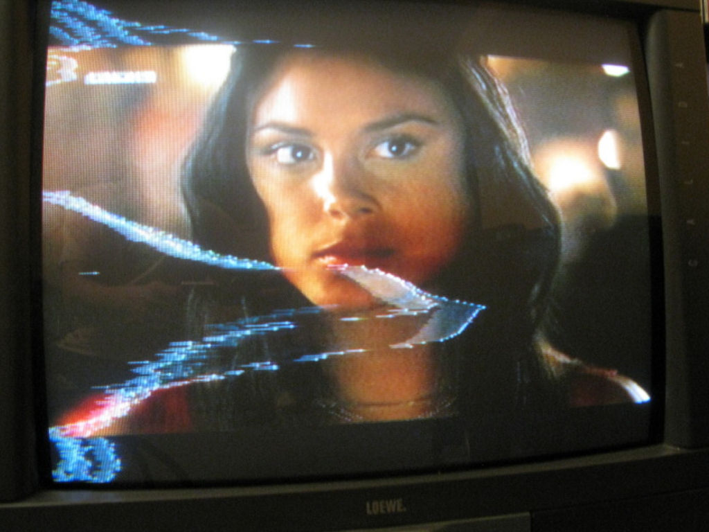

Gestern Nacht hatte ich Bildstörungen in der Glotze, dass an Fernsehen überhaupt nicht mehr zu denken war. Der gute Calida zickt zwar schon seit einigen Jahren, mit so einer Störung im oberen linken Bereich, allerdings nur kurze Zeit. Gestern zog sich das allerdings durch das komplette Bild und hörte überhaupt nicht mehr auf. Nur wenn man umgeschaltet hat, dann war es wieder für ca 1min ok.
Ich weiß nicht, ob es an der Glotze liegt (bei dem Alter wäre es kein Wunder), oder an der Übertragung, oder an irgendwelchen Störsignalen. Irgendwie sieht es aus, als ob man einen Magneten an die Röhre halten würde. Das Wetter war übrigens einwandfrei, kein Gewitter, oder starker Regen.
Meine Frau sagt, dass nachmittags nichts gewesen wäre und auch beim DVD schauen tritt es nicht auf.
http://www.nickles.de/user/images/17438/bildstoerung.jpg
Weiß jemand was da los ist? Nicht, dass ich mir einen Neuen hole und es ist wieder das gleiche Problem. Dann könnte ich mit der Geldausgabe nämlich noch warten.

Sieht ja fast wie ein Polarlicht aus..:)

Der Fehler kann verschiedene Ursachen haben, die aber alle innerhalb des Gerätes liegen. Die genaue Ursache kann nur am Gerät in der Werkstatt gefunden werden.
Vorsichtiger Tipp: könnte eine Sache in der Hochspannungsversorgung der Bildröhre sein.
DAS IST ABER NICHTS FÜR HEIMWERKER !!!!!!!!!!! ES HANDELT SICH DABEI UM SPANNUNGEN UM DIE 20.000 VOLT,UND DAS BEDEUTET LEBENSGEFAHR !!!!!!!!

Auf eine ähnliche Idee bin ich heute Nacht auch gekommen, Mal mit den Fotos zu einer TV Werkstatt zu gehen und einen Techniker fragen. Möglich, dass die mir nur was Neues verkaufen wollen, allerdings wäre das ein Fehler. ;) Es sei denn, man kann mir den Fehler schlüssig darlegen und woher er kommt.

Wie gesagt, der Fehler tritt derzeit nicht mehr auf und tat es nie während DVD Wiedergabe. Von daher bin ich mir nicht so sicher, ob es nicht eine andere Ursache haben kann. Ich habe von solchen Dingen keine Ahnung, aber evtl könnten sich noch die diversen Funkgeräte beeinflussen, oder? W-Lan, 2 Handys, Telefon, welche aber nicht direkt auf dem Fernseher stehen, nicht mal im selben Zimmer, aber vielleicht schaukelt sich was hoch, oder es ist etwas von den Nachbarn. Funker gibt es keine, allerdings gibt es noch 2 W-Lan Netze, die ich in der Wohnung habe.
Da das Problem nur während des Fernsehempfangs auftritt würde ich fast ein Problem mit einem Verteiler/Kabel vermuten. Kleine und kurzzeitige Störungen gibt es schon länger (etwa wie oben links, im Foto), aber so massiv und lange, war es das 1te Mal. Ich dachte halt, dass so etwas jemand anderem vielleicht schon begegnet wäre.
Eine Reparatur dürfte sich kaum lohnen, falls es am Gerät liegt, das Teil ist etwa 12-13 Jahre alt.
Fetzen Nachtrag zu: „Bildstörungen“
die Entmagnetisierung stimmt nicht mehr, sagte mir ein Fernsehtechniker heute. Reparaturfähig, lohnt sich allerdings nur, wenn das Herz am Gerät hängt.
