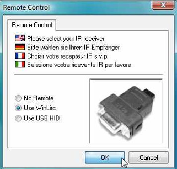

bei der Karte wird ein der Tat ein Dongle benötigt, aber der ist nicht im Lieferumfang enthalten. Es ist ein Adapter von Seriell 9-polig auf 3,5 mm Klinke
http://www.nickles.de/user/images/18458/dongle.jpg

Hody 1gy766 „Skystar HD2 IR Fernbed.mit Klinkenstecker Anschluß???“
ich habe leider keine Anleitung für die Karte SkyStar2 TV PCI DVB-S (keine HD) (auch nicht als PDF) und frage mich wie die RS232 IR-Fernbedienung angeschlossen wird.
Ich habe einen rosa/lila Stecker für den COM-PORT und ein Kabel mit einem Klinkenstecker und einen dicken Ende an der anderen Seite.
Kann mir bitte jemand sagen was ich machen muss, bzw. die PDF Anleitung posten, bei Technisat gibt es nur noch Anleitungen für die USB Version
