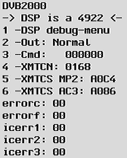

ich habe an meiner DBOX1 einen optischen AC3 Ausgang angeschlossen (und AC3=on gesetzt). Bei normalen Sendungen kommt der normale Ton über den optischen Ausgang, doch bei Pro7 kommt kein Ton, wenn Pro7 in Dolby Digital ausstrahlt. Ich habe schon im Menü 9 -3 -6 unter XMTCS AC3 herumgespielt (A086, A087, A0C6, A0C7, A006), aber das hilft nix. Hat es was damit zu tun, daß bei mir icerr3: 01 angezeigt wird (und nicht icerr3: 00 wie hier im Bild ) ?

hier nochmal das Bild:
wiegesagt wird bei mir icerr3: 01 angezeigt.

Im Menü 9-3-6 habe ich unter XMTCS AC3: A0C7 stehen. Dies war nach dem Einspielen von DVB2000 voreingestellt. Ich habe
