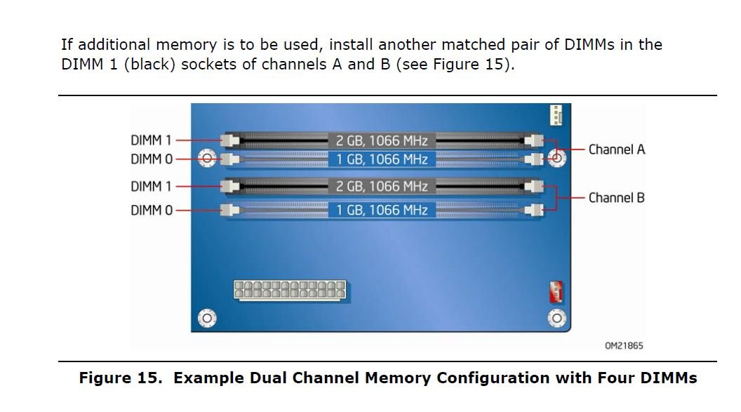

Auf meinem DH55TC Mainbord sind 2 Corsair DDR3 DIMM 2GB  240 pin Module installiert, es sind noch 2 RAM Steckplätze frei. Wenn ich aufrüste müssen die zusätzlichen Module vom gleichen Hersteller sein und die gleiche Größe (2GB)haben? Kann ich auch 2 größere (4GB) Module einbauen? Lt. Handbuch offenbar nur 1GB Module:
Max Payne fbe „Intel DH55TC Mainboard aufrüsten“
Das Ding verträgt maximal 16 GB. Du musst lediglich paarweise (wie auf dem Beispielbild) identische Speicherriegel verbauen. Also 2x 4GB in die DIMM 0 oder DIMM 1-Sockel sind kein Problem.
