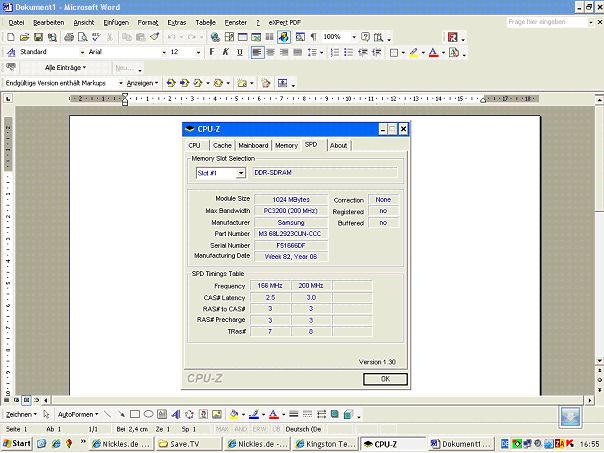

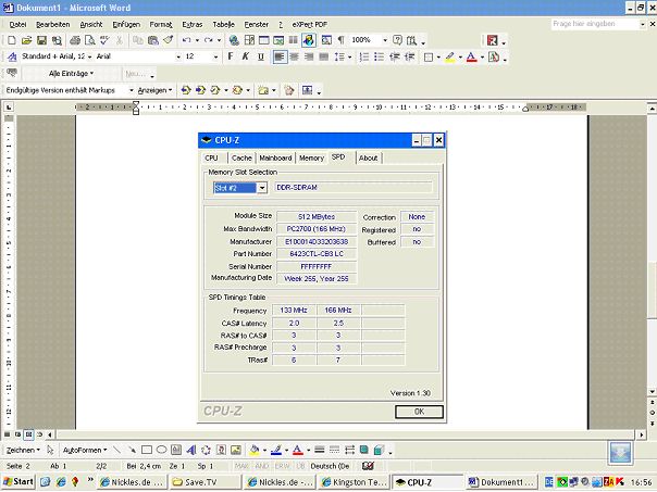

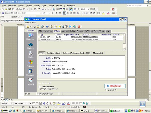

Habe doch noch eine Frage: Habe mich auf der Kingston-Seite mal umgesehen. Was bedeutet denn nun DDR400, DDR333, DDR266? Ich stelle mal Screenshoots ein von CPU-Z und Dr. Hardware (auf meinem Rechner). Bedeuten bei Slot 1 die beiden Werte 166 MHz / 200MHz bei Frequency, dass die Kapazität variabel ist, will heißen, das Ding bringt 166-200? Und ist das nun DDR333 oder 400? Ist mir nicht ganz klar, die Unterscheidung.

Bedeuten bei Slot 1 die beiden Werte 166 MHzbild / 200MHz bei Frequency, dass die Kapazität variabel ist, will heißen, das Ding bringt 166-200?
RAM ist i.d.R. abwärtskompatibel. Dieser Speicher läuft auf Boards die nur PC2700-Speicher unterstützen mit 166MHz (dafür mit höheren Speichertimings => google).
Also kann ich getrost 2 doppelseitige 200MHz bzw. einen doppelseitigen 200er und einen einseitigen 166er einbauen, aber nicht zwei 200er + einen 166er?
Falsch. Ein doppelseitiges Modul belegt 2 Speicherbänke (Bänke und Slots sind nicht das Gleiche). Nun musst du neu rechnen. Das ist aber der von VIA , Asus bzw. Kingston vorgegebene Standard. Eine abweichende Bestückung außerhalb des Standards kann funktionieren, muss aber nicht.
Laut Kingston wäre das Optimum/Maximum für einen einwandfreien Betrieb 2 x 1024BM PC2700 (doppelseitig = 4 belegte Bänke).
