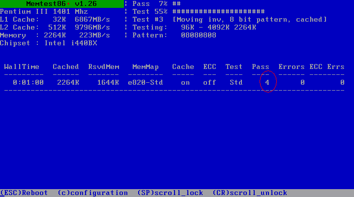

Evtl. kannst Du das ja anhand eines Screenshots von MemTest86+ (ist eine freie Nachfolgeversion, da das original nicht mehr weiterentwickelt wurde) besser eklären:
Also momentan habe ich nach 90 min testing erst 2 passes und 900000 errors der blinkbalken is links immer noch bei L2-Cache memory kommt also noch.
Dann kannst den Test auch abbrechen - weißt ja bereits das irgendwas nicht stimmt.
Ich weiße aber nochmal mit Nachdruck darauf hin, daß man weitere Aussagen nur dann treffen kann wenn man wie bereits oben von mir beschrieben gezielter testet (Einzelmodule, ...) um systematisch einzelene Komponenten als Fehlerquelle aus zu schließen!
