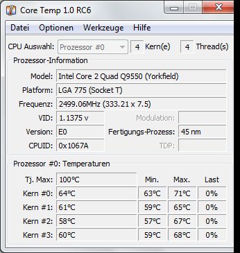

Rolle Nachtrag zu: „Hi Lütke, wie schon erwähnt werde ich alles nochmal ...“
Hi bin wieder zurück,
So sah aus. Der Lüfter war schief auf den Sockel und von der Paste war auch zuviel auf der CPU gewesen.
Habe mir schnell ein Programm zum Temperatur - Auslesen installiert.
Hier seht ihr den Screenshot
Wie hoch darf bei dieser CPU die Temperatur sein. Ich bin eben mit dem Rechner im hier im Forum.
Gruß Rolle
Alpha13 Rolle „Hi bin wieder zurück, So sah aus. Der Lüfter war schief ...“
71,4°C und selbst bei dem Kühler sollten die Temps geringer sein...

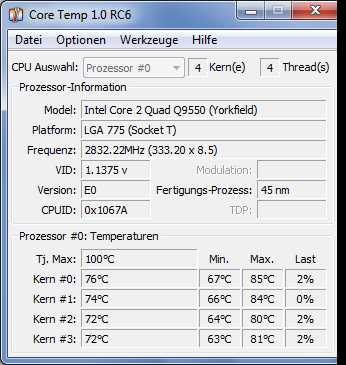

Rolle Alpha13 „71,4 C und selbst bei dem Kühler sollten die Temps geringer ...“
Hi Alpha13,
alles schon ausprobiert.
Die Temperatur geht nicht runter. Habe eben nochmal den Lüfter runter gehabt. Ein Stift von den vieren war nicht fest. Hab ich wohl nicht gesehen und war deshalb verbogen und nicht in der Bohrung drin. Jetzt ist alles aber richtig instaliert. Trotzdem geht die Temperatur nicht runter.
Seht selbst. Ich werde mir einen neuen Lüfter besorgen.
Der alte bringt es wohl nicht mehr, ist ja auch schon ein paar Tage alt ( jetzt auch zu Laut ) und die Installation ist nur auch zu wackelig. Werde mir den Nachfolger Von den Freezer Pro 7 AC holen. Den Freezer Pro 7 Rev. 2 . Da kann ich nämlich die Motherbord Befestigung separat anbringen und danach den Lüfterkörper oben drauf schrauben.
Muss nur sehen ob dieser in meinen Chieftower - Big paßt, wegen der Mittelstrebe.
Ich melde mich wieder
Rolle

Rolle Alpha13 „Bei 0 Last Idle und natürlich auch bei 2 Last sollte die ...“
Hallo Alpha,
geschaft, der Arctic Freezer Pro 7 Rev 2 ist installiert.
Hier sind die aktuellen Werte eben  im Internet, sonst läuft eben noch das Windows Sicherungsprogramm im Hintergrung.
Das Gehäuse ist noch offen.
Gruß Rolle
Rolle Nachtrag zu: „Hallo Alpha, geschaft, der Arctic Freezer Pro 7 Rev 2 ist ...“
Hallo Alpha13,
hier die Temperaturen nach einer halben Stunde mit geschlossenden Gehäuse.
Der Lüfter ist jetzt für mein Gedämmtes Gehäuse schon sehr laut geworden.
Ich habe die orginale Wärmeleitpaste die auf den Lüfter aufgebracht war drauf gelassen.Ich überlege, ob ich den Lüfter noch einmal runter nehme und meine Paste verwenden soll. Vieleicht ist doch nch etwas nicht im Ordnung. Am Anfang war ja noch alles Ruhig. Wie dann die CPU wärmer wurde ist der Lüfter auch schneller und natürlich Lauter geworden.
Gruß Rolle
Alpha13 Rolle „Hallo Alpha13, hier die Temperaturen nach einer halben ...“
Ist im grünen Bereich, wobei der Kühler die CPU AFAIK schon besser kühlen kann.
http://www.computerbase.de/forum/showthread.php?t=442318
Die WLP muß gleichmäßig und dünn aufgetragen werden!
