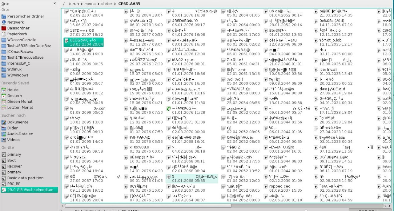

ich habe jetzt die daten des chips 32gb gelöscht. es bleiben aber noch 2 leere ordner übrig. dier lassen sich überhaupt nicht löschen. der ordner schaut so aus:
dieter@linux-5uuz:/run/media/dieter> ls -axl boot
insgesamt 16
drwx------  2 dieter users 16384  1. Jan 1970  .
drwxr-x---+ 4 root   root     80 26. Mär 21:52 ..
Kann mandas nicht löschen?
Was besagen die 2 "root"s in dem ordner?
Gruss dieter
