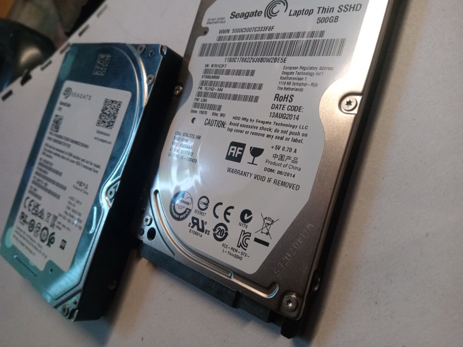

soviel zum Thema Kaufempfehlung.
Das Teil passt natürlich nicht weil für einen Laptop viel zu dick, Formfaktor alleine ist eben nicht alles.
aber ich hätte ja auch selbst prüfen können. schreibe das hier nur, damit nicht noch jemand solch einen Fehlkauf tätigt. Das Teil geht postwendent zurück.

Welches der beiden gezeigten Teile wolltest Du denn in den Laptop einbauen?
Das Linke oder das Rechte?
Oder war es keins von beiden und Du hast etwas ganz anderes gekauft, was Du in den Laptop einbauen wolltest?
Hardy© mawe2 „Welches der beiden gezeigten Teile wolltest Du denn in den Laptop einbauen? Das Linke oder das Rechte? Oder war es keins ...“
links auf dem Bild die neu gekaufte 4TB 2,5" HDD, die viel zu dick ist.
rechts eine passende HDD
Gruß Hardy©
mawe2 Hardy© „links auf dem Bild die neu gekaufte 4TB 2,5 HDD, die viel zu dick ist. rechts eine passende HDD“
Diesen Formfaktor habe ich bei 2,5" HDDs tatsächlich auch noch nie gesehen.
Verrätst Du uns auch noch kurz, was das genau für eine HDD war (Typenbezeichnung)?
Wie viele mm dick ist die denn? Sieht ja fast aus wie bei einer 3,5"-Desktop-HDD.

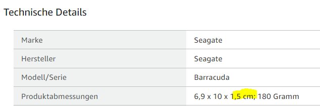

es handelt sich um die von @luttvy oben verlinkte 4 TB 2,5" HDD
https://www.amazon.de/dp/B01LXCE9W9?psc=1&ref=ppx_yo2ov_dt_b_product_details

Die rechte Platte hat anscheinend eine Bauhöhe ("Dicke") von 7mm.
Bei der Linken kann ich die Beschriftung nicht wirklich erkennen.
So ein "fettes Monster" habe ich bisher noch nie bei einer 2,5 Platte gesehen.
Ich kenne eigentlich nur 7 oder 9,5 mm Bauhöhe, habe aber gerade im Netz gesehen, dass es tatsächlich auch dickere Varianten gibt.
Hardy© schoppes „Die rechte Platte hat anscheinend eine Bauhöhe Dicke von 7mm. Bei der Linken kann ich die Beschriftung nicht wirklich ...“
steht in den verlinkten Produktbeschreibungen ....(im Kleingedruckten)
eine normale 2,5" HDD hat 07,cm, diese ist doppelt so dick.

mawe2 Hardy© „steht in den verlinkten Produktbeschreibungen .... im Kleingedruckten eine normale 2,5 HDD hat 07,cm, diese ist doppelt so ...“
Ja, das ist wirklich ungewöhnlich dick.

mawe2 Hardy© „ich hatte den Link dann ja nochmal gepostet. Hab inzwischen von jemand anderem gehört, daß man mit etwas Gewalt diese ...“
Hab inzwischen von jemand anderem gehört, daß man mit etwas "Gewalt" diese dicken Dinger in einen DVD-Slot-Adapter quetschen könnte.
Davon - also von derartiger Gewalt - würde ich grundsätzlich abraten.
mawe2 Hardy© „ich hatte an sowas gedacht und wenn ich lese, daß es auch den System-Boot unterstützt wäre es umso besser .... ...“
