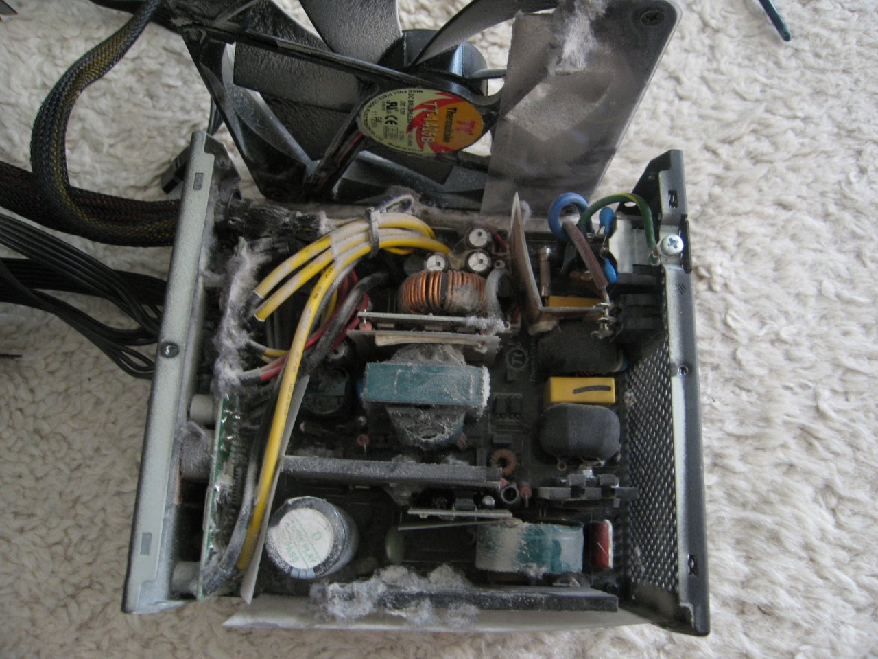

Ich hab das Be Quiet Straight Power 480 W  aus meinem PC ausgebaut und bei dem Problem -PC eingebaut. PC lässt sich anschalten, aber nun kommt kein Mucks mehr und alles bleibt auch mit dem Netzteil  schwarz. Mit dem ursprünglichen Netzteil, was drin ist, hat es wengistens nach dem Einschalten die drei langen Pieptöne gemacht.

Bevor ich weitere Experimente mit dem Netzteil mache, zuerst folgende Meldung:

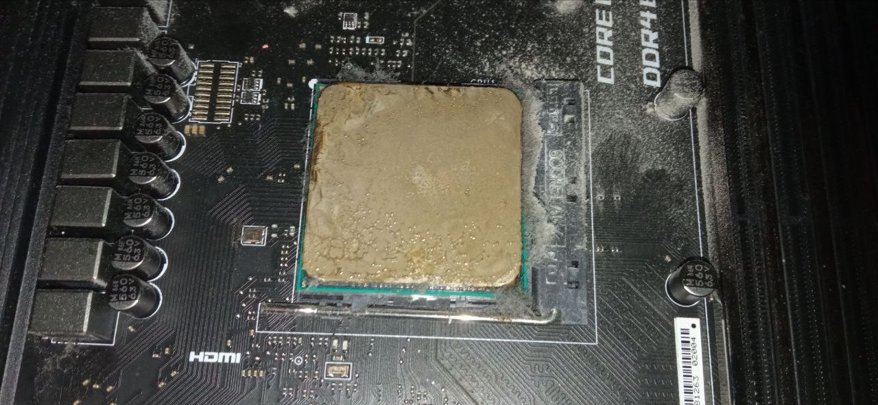

Vorhin den CPU -Lüfter entfernt. Foto:
winnigorny1 Conni3 „@Kavemotzt, ich möchte gern was fragen: Warum muss man erst sämtliche Kabel am Mainboard abstecken, bevor man CPU-Lüfter ...“
Mmmmmhh.... Ich kann mich natürlich täuschen und das Foto hat evt. keine sooo gute Qualität aber mal abgesehen von dem vielen Staub zwischen den Kondensatoren.....
Ich hab ne MX-Master3 Maus, mit der kann ich in jeder Anwendung mit dem Daumenrad stufenlos zoomen und irgendwie sah auf der linken Seite am Rand in der oberen Hälfte der Prozzi verdächtig aus. Ich habe das gezoomte Bild mal gescreenshotted:
Also, wenn das kein Dreck ist - und wie sollte der dahingegkommen sein(?), dann sieht es für mich so aus, als hätte der Prozzi bei der Montage des Lüfters einen mitgekriegt und der Schaden hat einige Zeit gebraucht, um zu wirken. Sieht für mich tatsächlich irgendwie durch einseitigen Druck "angedetscht" aus - wie ein zarter Riß...
Ich fürchte, der Prozessor ist gestorben. Du kannst das Bild vergrößern, indem du mit der rechten Maustaste draufklickst und dann "Grafik in neuem Tab öffnen" wählst; dann siehst du es noch deutlicher und ich finde: Das sieht nicht gut aus; tut mir leid.

Noch ein Versuch in riesengroß:
gelöscht_35042 Conni3 „@Kavemotzt, ich möchte gern was fragen: Warum muss man erst sämtliche Kabel am Mainboard abstecken, bevor man CPU-Lüfter ...“
Das sieht aber gar nicht gut aus!
Das ist schlicht zu stark verdreckt. Den Prozzi mal mit Isopropanol reinigen, ob er beschädigt ist. (glaube ich aber nicht)

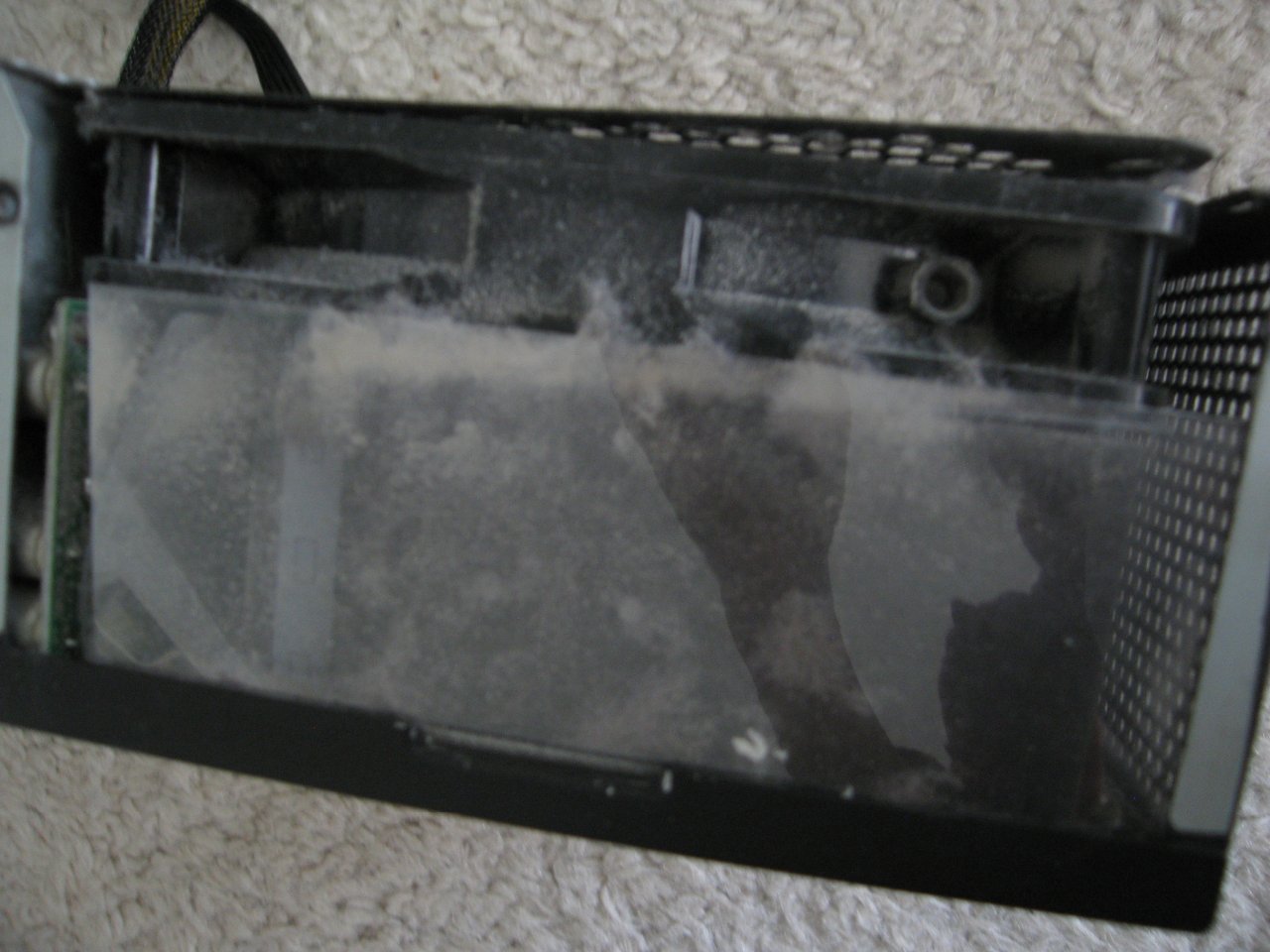

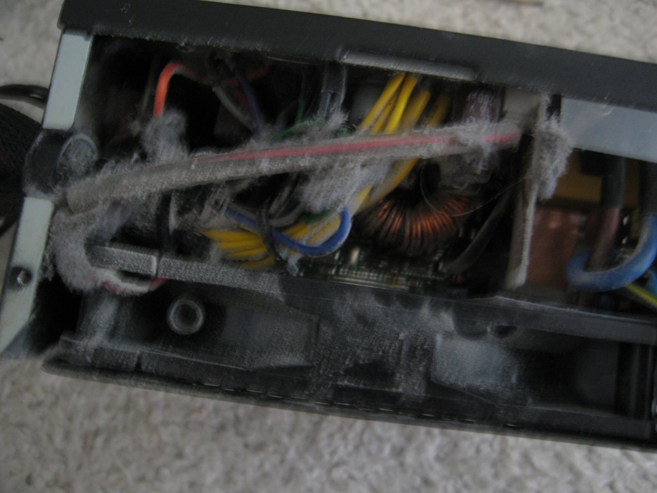

Wenn das Netzteil genau so aussieht, dann wundert mich nichts mehr...
Einmal jährlich ist Pressluft und Staubsauger für die komplette Kiste angesagt!!
winnigorny1 gelöscht_35042 „Das sieht aber gar nicht gut aus! Das ist schlicht zu stark verdreckt. Den Prozzi mal mit Isopropanol reinigen, ob er ...“
Das sieht aber gar nicht gut aus! Das ist schlicht zu stark verdreckt. Den Prozzi mal mit Isopropanol reinigen, ob er beschädigt ist. (glaube ich aber nicht)
Jepp. Aber wenn die komische Spur Links oben tatsächlich nur Dreck ist, frage ich mich, wie der da hinkommen konnte. - Kühlkörper nicht korrekt draufgesetzt und Prozzi konstant am Hitzelimit gelaufen????
Wetten, dass???? Ich bin ein Irrer und mache das NT einmal im Jahr auf und puste es auch aus.... Nicht ungefährlich. Unbedarfte sollten die Finger davon lassen und einen Fachbetrieb aufsuchen.
Bei mir zweimal im Jahr trotz Luftfiltern, die ich einmal im Monat abnehme (geht oben, unten, und vorn bei meinem Tower mit einem Handgriff, dann habe ich sie in der Hand und sauge sie ab).
Und ganz wichtig, vor allem, wenn ein Unbedarfter mit Druckluft und dem Staubsauger ins Gehäuse geht, sollte er nicht vergessen, vorher alle Lüfter auf dem Bord mit einem kleinen Hölzchen zu blockieren.
Wenn die nämlich lustig mitdrehen, dann wird heftige Spannung induziert, die sogar das Bord killen könnte! Und das kann dann sogar noch verbaute Hardware auf dem Bord killen!
Eine Freundin meiner Frau hat auf die Weise ihren PC komplett gegrillt! Die ist mit der engen Staubsaugerdüse (für Sofaritzen) nämlich sogar auf die Lüfter gegangen, damit sie die nicht aufwändig staubwischen musste, LOL, habe ich gelacht, als ich die Bescherung sah! - No mercy for stupids!!!!

Netzteil hab ich früher bei meinem PC auch regelmäßig aufgeschraubt und innen von Staub befreit. Dann hat mal jemand im Forum geschrieben, dass das gefährlich sei, daher hab ich es nicht mehr gemacht, sondern nur noch von außen abgesaugt.
Damals vor  ca. 5 Jahren, als ich das Mainboard gekauft habe, war der Kühler schon drauf montiert. Der Vorbesitzer  hat ihn montiert. Seither haben wir nichts dran gemacht, bis auf heute alles demontiert und wieder neu zusammengebaut.
hddiesel gelöscht_35042 „Das sieht aber gar nicht gut aus! Das ist schlicht zu stark verdreckt. Den Prozzi mal mit Isopropanol reinigen, ob er ...“
Hallo luttyy,
dafür beide Daumen hoch, denn ohne eine gründliche Reinigung, ist alles ein stochern im Heuhaufen.
Alle Anschlüsse Netzteil - Mainboard - Grafikkarte - Speichersteckplätze.
Danach mit einer Minimalbestückung starten, bleibt der Bildschirm dann immer noch ohne ein Lebenszeichen, dann ist guter Rat teuer. (Mainboard, Prozessor u.s.w.)
Conni3 gelöscht_35042 „Das sieht aber gar nicht gut aus! Das ist schlicht zu stark verdreckt. Den Prozzi mal mit Isopropanol reinigen, ob er ...“
Daher hab ich das Foto eingestellt, damit ihr seht, wieviel Dreck sich in den Jahren unter dem CPU-Kühler angesammelt hat. Mein Sohn hat den PC innen zwar alle paar Monate entstaubt, aber unter dem riesigen Kühler waren dermaßen schwer zugängliche Stellen (da wo auf dem Foto überall der Staub ist) , dass dort nicht sauber gemacht werden konnte. Klar, man hätte mit einem Pinsel einfach blind untendrunter fahren können, aber das finde ich riskant. Und von zwei Seiten wär man gar nicht drunter gekommen.
Das heißt , man müsste mindestens 1x jährlich auch jedesmal den CPU-Lüfter demontieren, um untendrunter sauber machen zu können.
Ich habe inzwischen  alles von Mainboard runter gemacht einschl. alle Kabel abgezogen,  CPU sauber gemacht .Die CPU hat, nachdem sie gereingt ist,  keinen Riss. Schaut einwandfrei aus.
Dann Paste neu drauf, Kühler drauf, alles wieder verkabelt, restliche Hardware rein und auf Glück gehofft - aber nein es war uns nicht vergönnt. Das Problem besteht nach wie vor gleich.

hier noch ein weiteres Foto von letzte Nacht - CPU:
CPU
Conni3 Nachtrag zu: „Nun, nach dem heutigen letzten Versuch hat mein Junior die Faxen dicke und hat neue Hardware bestellt. Beim Einbau brauche ...“
Gerade das Netzteil ausgebaut und aufgeschraubt. Ich freu mich aufs Entstauben. Das Netzteil ist alsbach-uralt, von 2011
netzteil
IDE-ATAPI Conni3 „Gerade das Netzteil ausgebaut und aufgeschraubt. Ich freu mich aufs Entstauben. Das Netzteil ist alsbach-uralt, von 2011 ...“
Das Netzteil aufzuschrauben ist keine wirklich gute Idee.
An den Kondensatoren kann noch eine ziemlich lange Zeit eine gefährliche Spannung anliegen.
winnigorny1 IDE-ATAPI „Das Netzteil aufzuschrauben ist keine wirklich gute Idee. An den Kondensatoren kann noch eine ziemlich lange Zeit eine ...“
Das Netzteil aufzuschrauben ist keine wirklich gute Idee. An den Kondensatoren kann noch eine ziemlich lange Zeit eine gefährliche Spannung anliegen.
Deshalb schrieb ich ja auch weiter oben "Ich bin ein Wahnsinniger....." Mein Vorteil: Einer meiner Freunde ist vom Fach und hat mir gezeigt, wie man das macht und dabei überlebt.....
@ Conni3: Besser die Fingers wech von dat Teil.. Gehäuse vorsicht wieder rüberschieben und neues NT kaufen. Son altes Ding kann dann durchaus der "Kracher" sein, der die Probleme verursacht hat....
Wenn man schon nen neuen Computer schrauben will, erstmal ein vernünftiges Teil, passend zum Neuen mit Platin- oder Goldstatus kaufen und das Teil dann dagegen tauschen. Mit Glück löppt der PC dann wieder. Mit Pech kauft man sich halt die Teile für den neuen und baut es dann da ein.
Conni3 winnigorny1 „Deshalb schrieb ich ja auch weiter oben Ich bin ein Wahnsinniger..... Mein Vorteil: Einer meiner Freunde ist vom Fach und ...“
Danke. Sohnemann hat eins mit Goldstatus und 750W von BeQuiet beordert.

Mir ist aufgefallen, dass der CPU Kühler, wenn er fest montiert ist, sich ca 2mm hin- und her  bewegen lässt. Das dürfte doch nicht sein, oder? Normalerweise müsste er doch bombenfest auf der CPU sitzen, oder?
schoppes Conni3 „Hallo Winni, Deine Mahnung zur Vorsicht kam zu spät. Netzteil innen schon gereinigt. Passiert ist nichts. @luutty, für ...“
Es geht auch billiger:
Druckluftspray
Ich kaufe die allerdings immer im lokalen "Action-Markt".
gelöscht_35042 Conni3 „Hallo Winni, Deine Mahnung zur Vorsicht kam zu spät. Netzteil innen schon gereinigt. Passiert ist nichts. @luutty, für ...“
Der Kühler "schwimmt" ja quasi auf der Wärmeleitpaste.
Somit lässt sich der Kühler schon etwas bewegen...
Conni3 gelöscht_35042 „Der Kühler schwimmt ja quasi auf der Wärmeleitpaste. Somit lässt sich der Kühler schon etwas bewegen... Gruß“
Ja, aber sollte die Fläche am Kühler nicht komplett die CPU bedecken und exakt auf ihr aufliegen, so dass kein Rand übersteht und freiliegt? Wenn der schwimmt, kann es doch sein, dass er nicht exakt auf der CPU sitzt.
gelöscht_35042 Conni3 „Ja, aber sollte die Fläche am Kühler nicht komplett die CPU bedecken und exakt auf ihr aufliegen, so dass kein Rand ...“
Das passt schon.
Der Kühler wird  ja mit Federclips gehalten und richtet sich aus.
Wenn beide Flächen (Prozzi und Kühler) einwandfrei sauber sind  und der Prozzi dünn mit Paste bestrichen wurde, ist die Einheit perfekt!
swiftgoon Conni3 „Ja, aber sollte die Fläche am Kühler nicht komplett die CPU bedecken und exakt auf ihr aufliegen, so dass kein Rand ...“
Du hattest definitiv zu viel WLP drauf.
Das ist kontraproduktiv.
In etwa die Größe einer kleinen Erbse nehmen und verstreichen.
Ich nehme da einen Spatel. Mit nem Streichholz geht es auch.
gelöscht_35042 swiftgoon „Du hattest definitiv zu viel WLP drauf. Das ist kontraproduktiv. In etwa die Größe einer kleinen Erbse nehmen und ...“
So isses, der Vorgänger hatte keinelei Ahnung...
Conni3 gelöscht_35042 „So isses, der Vorgänger hatte keinelei Ahnung... Gruß“
ja schaut ganz danach aus. Ich mach selbst auch viel weniger drauf - nur ganz dünn.
gelöscht_35042 Conni3 „ja schaut ganz danach aus. Ich mach selbst auch viel weniger drauf - nur ganz dünn.“
Conni3 gelöscht_35042 „Ich mache das immer noch mit der Fingerspitze. Ich verwende nur MX-4, ist weich und lässt sich sehr gut verteilen! ...“
