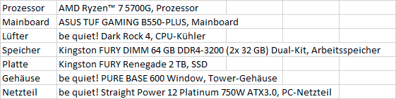

ich baue mir einen neuen PC. Die Grafikkarte wird onboard sein. Es soll ein Musikaufnahme PC werden, also möglichst leise.
Folgende Komponenten habe ich grob raugesucht:
Ich überlege ob zudem Wasserkühlung besser wäre. Der Dark Rock Elite Kühler wäre auch noch eine Option. Verstehe nicht warum der laut PC-Konfigurator nicht draufpassen soll.
https://www.alternate.de/be-quiet/Dark-Rock-Elite-CPU-K%C3%BChler/html/product/100019324
Vielleicht kann man sich erstmal nur  32GB Speicher gönnen und nur 1TB Festplatte. Aber alles in allem will ich nicht über 1000€ kommen (dürfen).
Also so ist die grobe Richtung. Ich habe mir gedacht ich nehme "be quiet" und gut.
Man könnte immer noch was drauf legen und Silent Wings 4 nehmen, aber dann kommt eben das Gehäuse noch viel teuerer. Also zum Beispiel dann so was:
https://www.alternate.de/be-quiet/DARK-BASE-900-Big-Tower-Geh%C3%A4use/html/product/1262984
Ich frage mich ob man den PC dann wirklich noch leiser bekommt, wenn man das Gehäuse (dann mit Silent Wings 4 (140mm) und den Dark Rock Elite Kühler nimmt, bzw. Wasserkühlung macht.
Was meint ihr dazu ?

Bei den niedrigen Speicherpreisen würde ich ohne zu überlegen die 2x 32GB nehmen, ist auf jeden Fall auch richtig zukunftssicher für die nächsten 5+ Jahre oder auch deutlich länger. SDD würde ich wohl eine 980 Pro von Samsung nehmen. Die 2 TB kosten ja aktuell auch nur etwa 130 Euro. Wenn du aber nicht so viel Speicher brauchst, geht natürlich auch 1 TB. Die grösseren SSDs werden im Laufe der nächsten 1-2 Jahre sicherlich auch nochmal im Preis fallen. Wenn dann 2 TB für <100 Euro erhältlich sind und 4 TB für <350 hat man wohl bald das Ende der Fahnenstange erreicht.
Zu den Lüftern und der Kühlung kann ich nichts beitragen.
mawe2 YvonneundMarkus2 „Komponenten Selbstbau PC“
Welche DAW-Software soll dort laufen?
Und wieviele Spuren werden gleichzeitig aufgezeichnet?
Werden VST-Instrumente verwendet?
In Deiner Aufzählung (oben) fehlt noch die Audio-Karte!
YvonneundMarkus2 mawe2 „Welche DAW-Software soll dort laufen? Und wieviele Spuren werden gleichzeitig aufgezeichnet? Werden VST-Instrumente ...“
Die habe ich schon, läuft über USB und hat z.B. Mikrovorverstärke und gute D/A Wandler
Für Musikaufnahmen bekommt man keine Soundkarte im normalen PC Handel.
https://www.steinberg.net/audio-interfaces/ur44c/

gelöscht_35042 YvonneundMarkus2 „Gehäuse wirds dieses: https://www.bequiet.com/de/case/silent-base-802/4363“
Ich würde auf keinen Fall eine Wasserkühlung einbauen und in diesem speziellen Fall den PC selbst auslagern oder nochmal in einen kleinen Schrank mit Tür und mit Belüftung einbauen und alle Kabel nach außen führen...

Das 802 ist viel zu groß und macht keinen Sinn bei dieser Zusammenstellung. Ich würde da in Richtung Barebone suchen. Eine Barebone-Fertigkiste mit ca. 1TB SSD/M.2, 5700G und 16GB RAM würden es definitiv auch tun.

Ja ich nehme 64 GB Ram. Und ich brauche einen 4 Kerner für die DAW (Steinberg Pro 13). Außerdem sind noch PCI-E Plätze belegt, für Sat Kart usw.
Wasserkühlung wird trotzdem für Audio-PC´s nicht zwingend empfohlen.
Ein Barebone ist mir einfach zu klein. Ich könnte den PC später noch zum Beispiel mit einer GraKa erweitern, wenn ich will. Oder eben nicht.
Ansonsten reicht der "Dark Pro4", das überlege ich mir jetzt gleich nochmal.

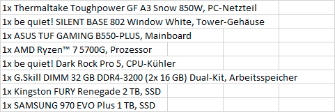

und ich nehme dieses Netzteil  "Thermaltake Toughpower GF A3 Snow 850W, PC-Netzteil"
Und so mache ich es jetzt.
Danke und guten Rutsch
The Wasp YvonneundMarkus2 „Hi Leute, danke für die vielen Antworten. Ja ich nehme 64 GB Ram. Und ich brauche einen 4 Kerner für die DAW Steinberg ...“
Wer für eine APU mit einer angegebenen TDP von 45-65Watt eine Wakü empfielht, ist ein Narr.
64GB RAM? Immer nach dem Motto: Viel hilft viel. Rausgeschmissenes Geld.
Ein 850Watt NT für eine 5700G? Soll wohl am Ende doch ein Gaming-PC mit 4080 werden?...

gelöscht_35042 The Wasp „Wer für eine APU mit einer angegebenen TDP von 45-65Watt eine Wakü empfielht, ist ein Narr. 64GB RAM? Immer nach dem ...“
Die Wasserkühlung sollte wohl eher die Prozzi-Lüftergeräusche kompensieren...
So habe ich das verstanden.
The Wasp gelöscht_35042 „Die Wasserkühlung sollte wohl eher die Prozzi-Lüftergeräusche kompensieren... So habe ich das verstanden.“
Dass eine Wakü leise sei, ist leider ein weit verbreiteter Irrtum. Hör dir mal die Wakü meines Nachbarn an: https://www.youtube.com/watch?v=CK-6mq8dBJU

Naja das Netzteil gab´s für 40 Euro günstiger und ist leise. Immer noch etwas überdim, aber besser als anders rum. Beim Netzteil ist ein bißchen Reserve immer viel besser.
Die Wasserkühlung ist nicht unbedingt leiser, da geb ich luttyy recht.
Ich habe dann vorhin doch die 32Gb genommen.
YvonneundMarkus2 Nachtrag zu: „Naja das Netzteil gab s für 40 Euro günstiger und ist leise. Immer noch etwas überdim, aber besser als anders rum. Beim ...“
Das Gehäuse auch -40€, von daher.
The Wasp YvonneundMarkus2 „Das Gehäuse auch -40€, von daher.“
Das hier kostet nur 55€ und hat alles, was man braucht: https://www.caseking.de/kolink-citadel-mesh-micro-atx-gehaeuse-schwarz-gekl-075.html#tech_specs
Und eine Graka könnte man auch nachrüsten. Das Board muss man halt entsprechend aussuchen.
Die Zeiten großer Gehäuse ist seit SSD und M.2 vorbei, da die meisten LW-Schächte inzwischen überflüssig geworden sind.

YvonneundMarkus2 winnigorny1 „Wer ist denn man ? Die Ansprüche sind sehr unterschiedlich. Sowohl in der Arbeitswelt, als auch im privaten Bereich. ...“
Ich habe das Gehäuse genommen weil es entweder leise oder optimiert für den Luftstrom ist.
Die letzen beiden PC´s die ich gebaut hatte, hatten ein schlecht aussehendes Gehäuse. Diesmal wollte ich eben ein "schönes"
Das Netzteil kann bis 0 dB runter. Und wäre luftstromoptimiert
Lautstärke0 dB(A) bei 20% Last, 8,7 dB(A) bei 50% Last, 23,4 dB(A) bei 100% Last
Der Prozessorlüfter kann auch Silent Modus

Wie gesagt war ich erst in Richtung Wasserkühlung, habe mich aber umgehört und gemerkt das die anderen Audio PC´s Wasserkühlung eher weniger haben.
Das Gehäuse für 125€, das Netzteil für 110€, der Lüfter 86€.
Anständige andere Komponeten, ich hoffe es klappt so wie ich mir das gedacht habe.
Weiterhin besteht immer noch die Möglichkeit einer PC Erweiterung, das wollte ich mir offenlassen. Außerdem sieht das Gehäuse mit dem Netzteil absolut gut aus. Beides weiß mit Glasscheibe.
Ich könnte später immer noch bessere Lüfter oder sogar eine Wasserkühlung einbauen. Oder dann eben noch Steckkarten, zB. TV-Karte. Professionelle Audiokarten, etc. oder eben eine GraKA, mehr Speicher, Platten.....
Ich danke euch für euere Meinungen, ich nehme das natürlich alles auf und kann es beim nächsten mal wiederverwenden. Man kann immer dazulernen.
Hier meine bestellte Konfiguration:
Danke und Gruß und guten Rutsch
Markus
