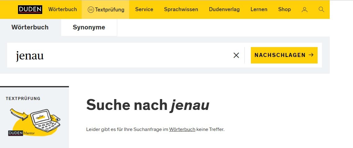

kybi Alpha13 „Ich hatte mit Ihm schon öfter zu tun und auch mit seiner gnadenlosen Ignoranz und die zeigt er hier mal wieder überaus ...“
Und wenn so einer mir dann noch saudumm und beleidigend entgegen kommt
Interessant, da würde ich gerne Beispiele haben. Meiner Ansicht nach ein weiterer Straftatbestand der Verleumdung...
kybi Alpha13 „https://en.wikipedia.org/wiki/Hard_disk_drive Manufacturers_and_sales Es gibt da jenau 3 Markenhersteller auf der Welt und ...“
Es gibt da jenau 3 Markenhersteller auf der Welt und das nicht zu wissen..
Meine Aussage davor:
zumal es ja nur eine Handvoll Fabriken gibt welche solche Teile herstellen.
Man sollte schon den Text auch von vermeintlich Unwissenden komplett lesen, strafrechtlich käme hier Verleumdung ins Spiel...
Auch kann man seinen Respekt bezeugen wenn man korrekt und verständlich antwortet, was heißt denn "jenau"???
