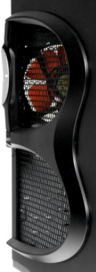

bechri Nachtrag zu: „Leiser Gaming-PC bei offenem Gehäuse - Wie umsetzbar?“
Hallo Jungs,
danke für eure zahlreichen Antworten. Ich möchte euch nun, nachdem das Projekt erfolgreich beendet wurde, die Ergebnisse mitteilen. Schon jetzt im Voraus, ein leiser Gaming-PC für wenig Geld ist möglich.
Als Gehäuse habe ich letzten Endes ein Fractal Define R4 genommen.
Das Gehäuse ist bereits gedämmt, und mit Lüftersteuerung für die bereits voreingebauten Gehäuselüfter (1er vorne 140mm, 1er hinten 140mm) ausgestattet (3 stufig 5V, 7V, 12V).
Die Gehäuselüfter sind lautlos. Weder im 5V-Modus, noch im 7V-Modus sind sie wahrnehmbar. Derzeit lasse ich sie auf 5V laufen.
Was auf dem Bild nicht heraussticht ist die enorme Größe. Ich war über die Ausmaße beim Auspacken sehr überrascht, vor allem über die enorme Breite. Ein solch großes Gehäuse hatte ich bisher nicht, vor allem da das Teil als Midi-Tower ausgeschrieben war. Aber dafür passt auch alles rein und man kann sogar den Festplattenkäfig ausbauen. Da das Gehäuse im Design sehr schlicht und dennoch edel gehalten ist, fallen die schrankartigen Ausmaße unter dem Tisch kaum auf.
Als CPU-Kühler verwende ich einen Prolimatech Genesis. Das Teil ist enorm groß und wird von 2x 140mm Naxomia Deep Silence-Kühlern auf angenehme 33°C gehalten. Parallel wird sogar der RAM mitgekühlt. Der CPU-Kühler ist nicht wahrnehmbar!
Die einzige Komponente, die den PC wahrnehmbar macht, ist eindeutig die Grafikkarte (ASUS GTX 770). Ich spreche hier von wahrnehmbar, da es nur ein ganz ganz leichtes Rauschen ist. Für einen Gaming-PC ist das zu entschuldigen und wenn man den PC ganz lautlos haben wollte, kann man immernoch auf die onboard-Grafikkarte des MSI-Mainboards umsteigen.
Das geilste bei der ganzen Sache ist: Sogar beim Spielen bleibt das Teil flüsterleise :)
Fazit: Das Projekt hat sich gelohnt. Der PC hat eine hammer Leistung, und ist lautlos vom verschmerzbaren ganz minimale Rauschen der Grafikkarte abgesehen!
Ich danke euch allen für eure Hilfe! Wer das ganze Nachbauen will, muss mit ca. 830 EUR rechnen, wenn ihr eure Festplatten und die Laufwerke aus eurem alten Rechner übernehmt.

groggyman bechri „Hallo Jungs, danke für eure zahlreichen Antworten. Ich ...“
Schön dass dir das Ergebnis gefällt und deinen Wünschen entspricht, um noch mal an den Anfang der Diskussion zu erinnern, hast du noch mal die Lautstärke getestet, nur um mal einen Vergleich zur neuen Lösung zu haben.
-groggyman-
bechri groggyman „Hallo Schön dass dir das Ergebnis gefällt und deinen ...“
Das Problem ist tatsächlich, dass das Teil so leise ist, dass es schwer ist, mit dem Handy nachzumessen, da die App nur Geräusche über 33 Dezibel zuverlässig misst. Das Handy schlägt auf dem Tisch liegend überhaupt nicht aus.. Um von da aus genauer messen zu können bräuchte ich jetzt ein Profigerät.
Direkt neben dem Gehäuse auf dem Boden beträgt die Geräuschentwicklung laut HandyApp bei laufenden Festplatten angenehme 42 Dezibel. Auf dem Gehäuse liegend werden nur noch 37 db angezeigt.
Der neue Rechner ist also um 20 Dezibel leiser als der alte.
MfG Chris
groggyman bechri „Das Problem ist tatsächlich, dass das Teil so leise ist, ...“
Na ja, 20 dB / dB(A) sind für das Ohr schon eine deutliche Verbesserung. Dann noch viel Spass mit dem neuen Teil.
