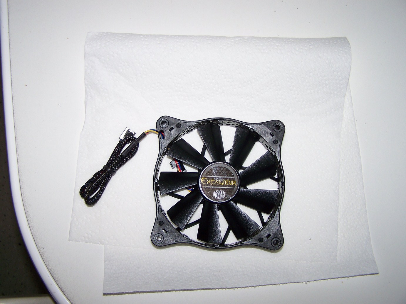

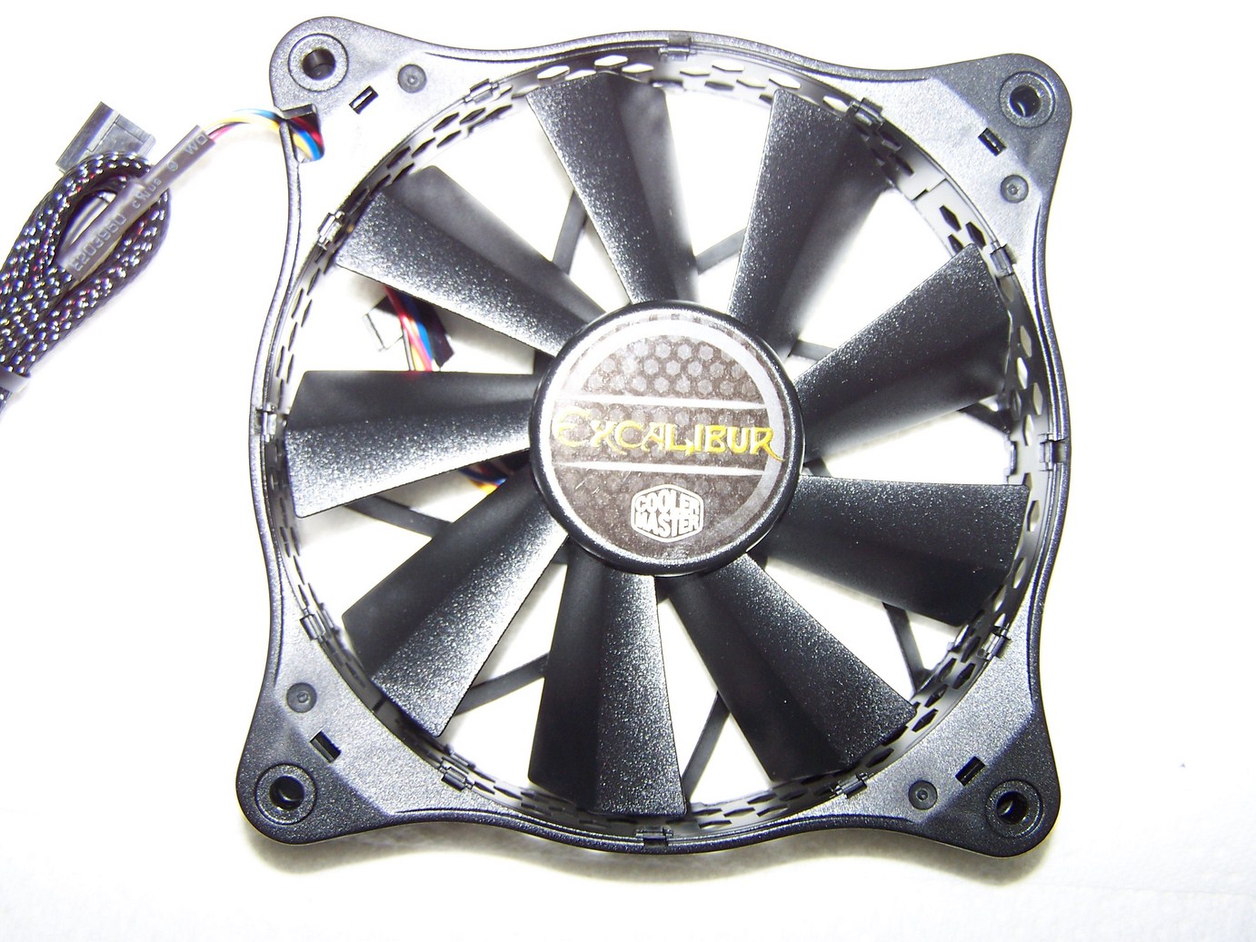

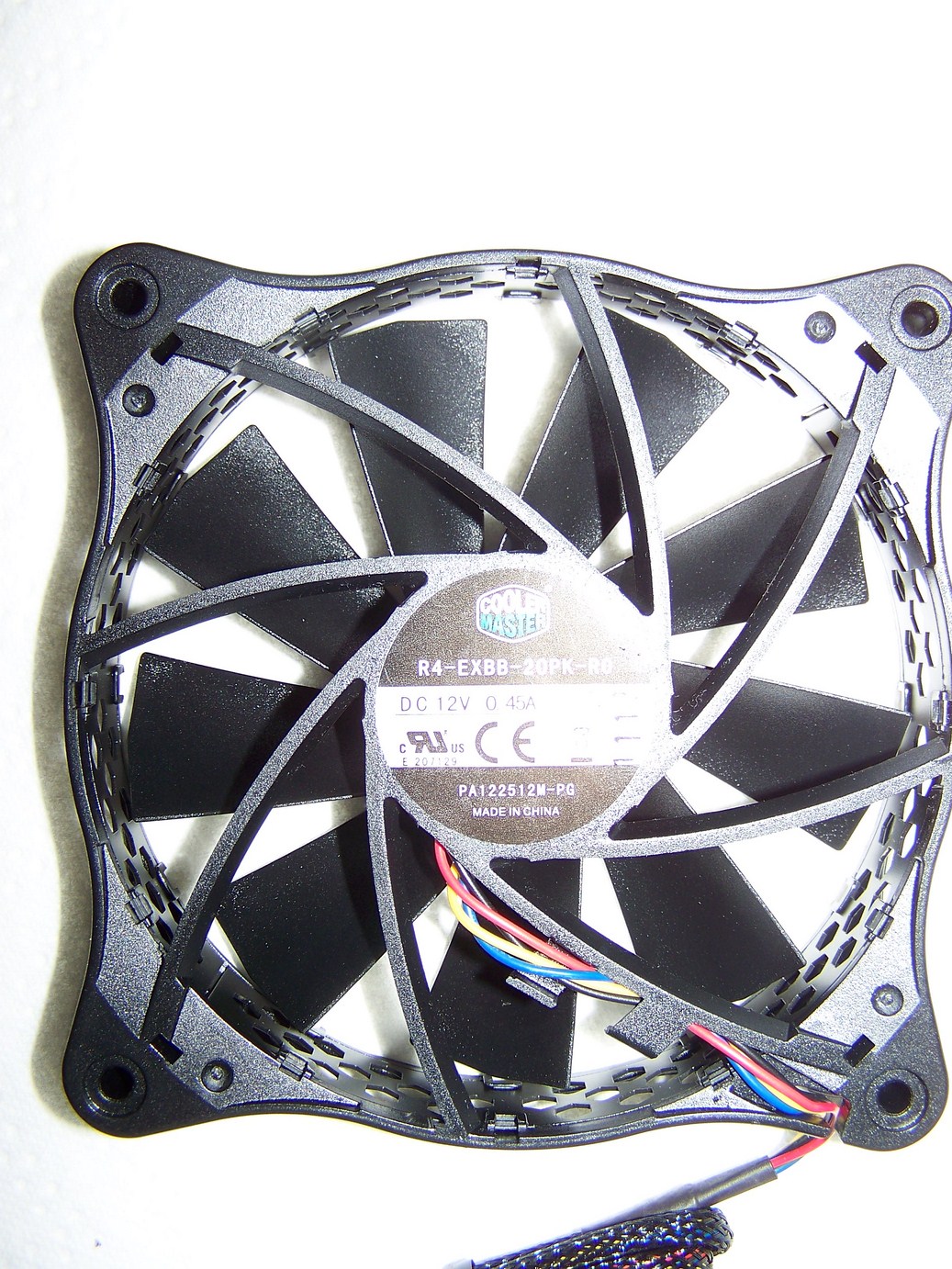

ullibaer Nachtrag zu: „Lüfter in Seitenteil einbauen“
So, ich hab den Lüfter noch nicht eingebaut. Er soll ja Luft in den PC blasen! das Problem ist nur, auf dem Lüfter stehen keine Pfeile drauf, worraus hervor gehen würde, in welche Richtung er dann bläßt, rein oder raus. Auf der Seite, oben, unten stehen auch keine Pfeile! Toll was.
http://www.nickles.de/user/images/244673/100_8059-%28kopie%29.jpg
http://www.nickles.de/user/images/244673/100_8060-%28kopie%29.jpg
http://www.nickles.de/user/images/244673/100_8058-%28kopie%29.jpg
Gruß Ulli
gelöscht_35042 ullibaer „So, ich hab den Lüfter noch nicht eingebaut. Er soll ja Luft in den PC blasen!...“
Im oberen Bild, wenn der Lüfter sich nach links dreht, bläst er nach hinten ab....
luttyy
ullibaer gelöscht_35042 „Im oberen Bild, wenn der Lüfter sich nach links dreht, bläst er nach hinten...“
Also muss ich den Lüfter so an das Seitenteil des PC montieren das die " EXCALIBUR "-Schrift auf dem Lüfter in das PC-innere zeigt, ja?, wie auf dem 1. Bild.
Gruß Ulli

ullibaer gelöscht_35042 „Manno....., genau verkehrt!!! Die techn. Information auf dem Lüfter muss in...“
Die techn. Information auf dem Lüfter muss in Richtung CPU zeigen...
Also die Seite mit dem CE-Zeichen und Made in China muss Richtung CPU zeigen, ja? wie auf dem 2. und 3. Bild ?
Gruß Ulli
gelöscht_35042 ullibaer „ Also die Seite mit dem CE-Zeichen und Made in China muss Richtung CPU zeigen,...“
Genau!!
Und jetzt maaaach...:))

Schaue dir mal auf dem ersten Bild die Schaufeln des Lüfters an. Wenn du die jetzt nach links drehst, müssen diese Schaufeln die Luft nach hinten drücken.
Nicht anders wie bei einem Ventilator den man von sich weg hält!
... also die Luft aus dem PC saugen! stimmt
... und wenn ich den Lüfter so reinsetze, wie du mir geschrieben, dann schaufeln die Lüfterblätter Frischluft in den PC !!
Gruß Ulli
gelöscht_35042 ullibaer „ Neee, jetzt nicht, gehe gleich die Matratze abhorchen! ... also die Luft aus...“
So ist es ja auch richtig! Die Luft muss in den PC und bläst hinten wieder raus..
Mein Riesenlüfter macht nichts anderes!
luttyy
ullibaer gelöscht_35042 „So ist es ja auch richtig! Die Luft muss in den PC und bläst hinten wieder...“

gelöscht_35042 ullibaer „ Also muss ich den Lüfter so an das Seitenteil des PC montieren das die...“
Die Kabelführung in dem Steg muss ins PC-Innere zeigen...
