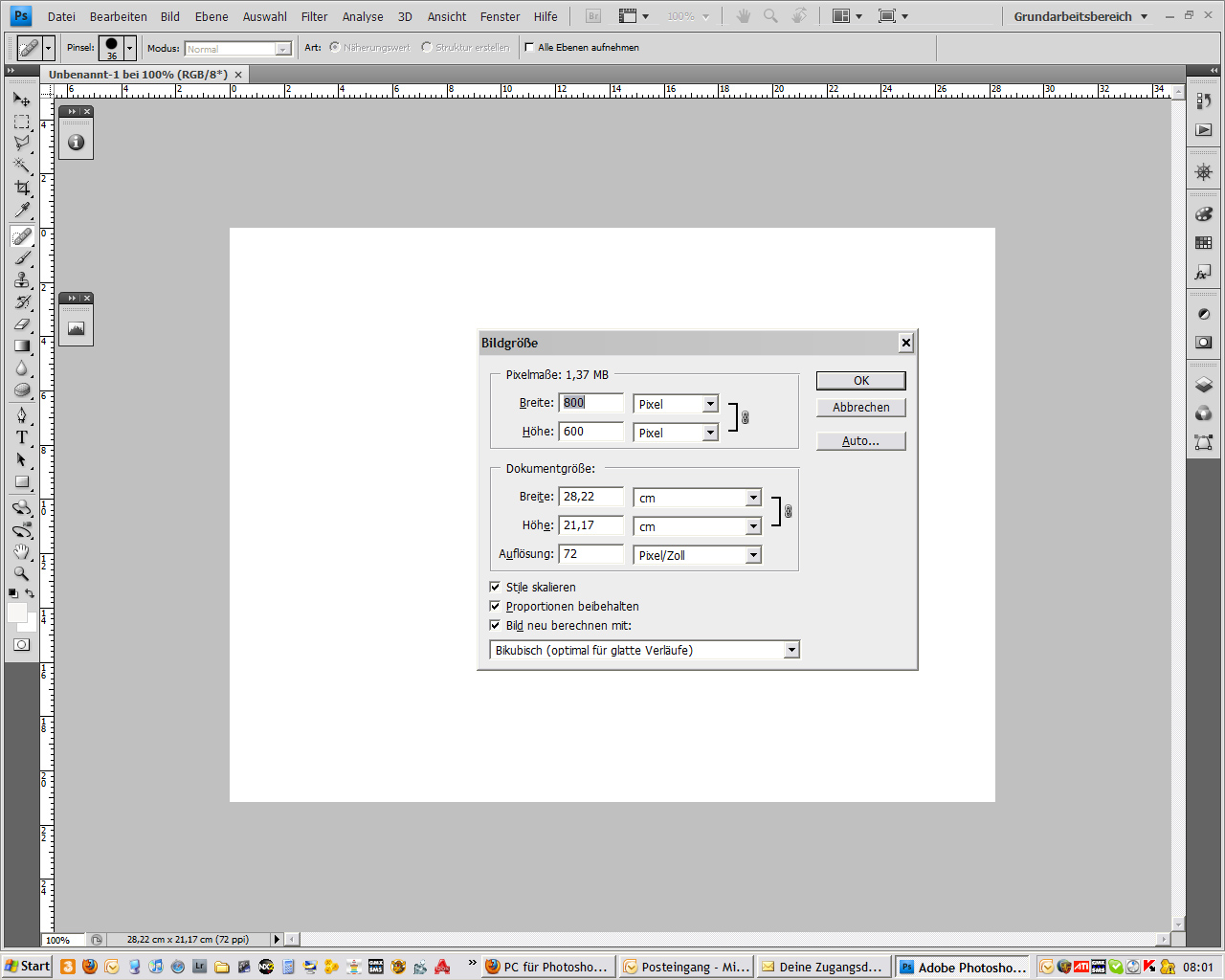

LMT Nachtrag zu: „“
Farbrofil sRGB einbetten damit die Farben stimmen
schärfen zirka mit Filter USM unscharf maskieren von oben nach unten 85%, 0,8, 3
JPEG Komprimierung 8 bis 11 je nach Dateigröße
Bildgröße je nach Bildschirmauflösung und Größe ab 800x600 aufwärts 72ppi bis 96ppi je nach Dateigröße...
LMT Nachtrag zu: „Farbrofil sRGB einbetten damit die Farben stimmen schärfen zirka mit Filter USM...“
