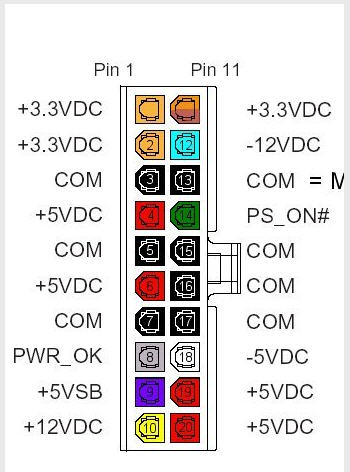

chrissv2 jueki „Mich interessierte eigentlich welcher der einzelnen Kontakte es konkret war....“
hier mal der 24Polige ATX 2.0 Stecker
mfg
chris
bechri chrissv2 „hier mal der 24Polige ATX 2.0 Stecker mfg chris “
Nr. 20. War es also doch nicht das Netzteil? Weil unter "Reserviert" verstehe ich mehr eine Art Platzhalterfunktion, die nicht zwingend belegt sein muss, oder liege ich falsch?
