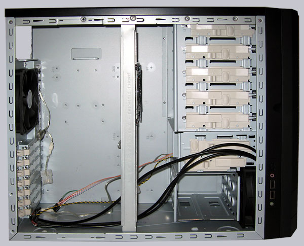

Zum Gehäuse:
Falls der hintere und mittlere Gehäuselüfter zum Einsatz kommen, vermute ich (bzw. ich bin mir sicher), daß sich alle Ritzen um die verbauten 5 1/4" Laufwerke/Blenden massiv mit Staub zusetzen! Mir wären das auch definitiv zu wenig Einbaumöglichkeiten für Festplatten (ein PC sollte mindestens 2 HDs besitzen!). Außerdem ... was soll dieser Lüfter rechts unten vor dem nahezu geschlossenen HD-Käfig? Eine wirksame Kühlung der Festplatten kann ich mir nicht vorstellen.
