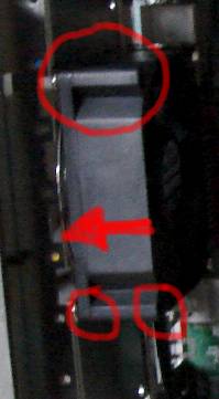

Also bei den von mit genannten Modell von Arctic Cooling könnte das u.U. ein Problem sein, da diese einen durchgängigen Steg haben an den Schrauben und nicht wie die meisten Kunstofflüfter einen Kunstoffrahmen (hier dem man dann einen solchen Clip festhängen könnte) mit Loch drin. Siehe dazu auch die Markierten Stellen auf dem folgenden Photo:
http://www.nickles.de/user/images/81978//arctic_cooling_protc_rand__dsc00037.jpg
(Pfeil zeigt die Richtung des Luftstroms an)
Borlander
Simon6754 Borlander „Also bei den von mit genannten Modell von Arctic Cooling könnte das u.U. ein...“
Hmm. Ich verstehe dich nicht wirklich.
Diese Chieftec-Halter werden doch am Rahmen selbst verclipst.
Siehe: (oben)
http://pics.computerbase.de/1/3/5/9/5/34.jpg
Borlander Simon6754 „Hmm. Ich verstehe dich nicht wirklich. Diese Chieftec-Halter werden doch am...“
Dann wäre es natürlich kein Problem, mangels Chieftec-Gehäuse bin ich mit den Haltern nicht so vertraut, hatte aber irgendwann mal ein Gehäuse bei dem die ArcticFans nicht reinpassten weil die Lüfter dort nur an den Ecken des Rahmens gehalten wurden...
Borlander
