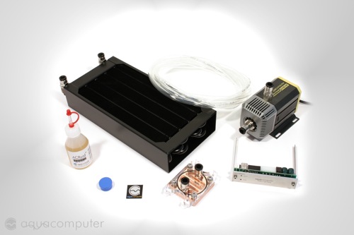

Aber da sieht das Standardset von http://www.aqua-computer.de/ für 145€ leistungsmäßig doch schon besser aus:
Es wird ein Dual-Radiator für 2*120mm Lüfter verwendet, der aufgrund seiner Größe auch passiv verwendet werden könnte.
Wie beim Innovatek Set kommt die Eheim 1046 Pumpe zum Einsatz.
Nachteile des Sets: Lüfter und Ausgleichbehälter müssen nachgekauft werden.

Naja Aqua-Computer bietet sicher das bessere, aber mit dem zusätzlichen Ausgleichsbehälter und Lüfter, bist du bereits wieder in einer anderen Preisklasse.
